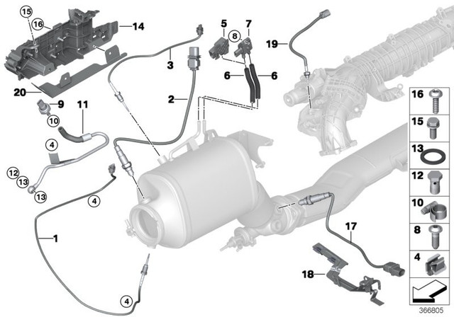

Indiquerait a priori un capteur ou sonde T° des gaz d'échappement
Comme il y en un paquet (semblerait que tu possèdes un F26 30d) un outil de diag poussé semble nécessaire afin d'écarter tout autre anomalie si lié (carly ne pourra peut être pas tout lire ou effacer si pb plus conséquent,comme besoin d'entrée dans le DDE)
