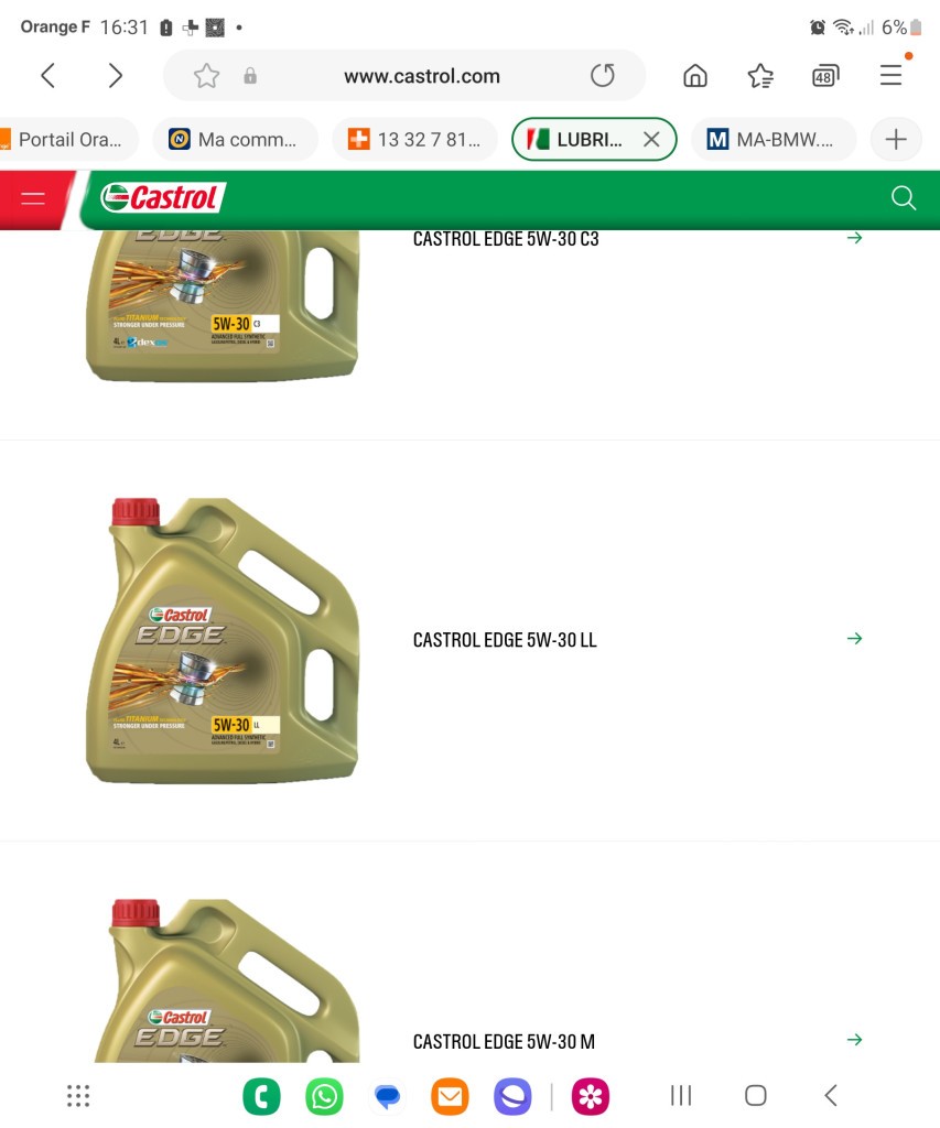

Pour mon E70 M50D, 180 000km ma dernière vidange avait été faite avec de la Castrol 5w30 LL,
je trouve de la 5w30 toujours en Castrol mais en C3.
Est ce la même huile? Puis-je prendre cette dernière ou faut il rester sur de la LL?
Merci pour votre retour.

Merci pour ton info PDD,
Je viens de voir sur un site Castrol qu ils font aussi de la M ( ne me faites pas dire ce que je n ai pas dit) : Mouhah:
Ils font tout pour nous perdre :scratch: alors d après vous C3, LL, ou bien M???
