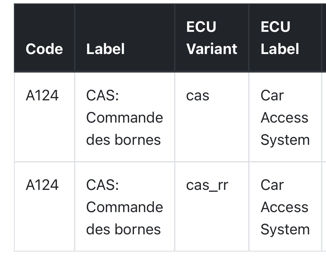

Justement il n'y a pas de code défaut lié directement à ça.
Il y a 30EA : soufre dans le catalyseur
mais aussi un code qui revient sur 2 calculateurs MOST et CAS : A124 Terminal Control
Impossible de savoir à quoi correspond ce code sur les 2 calculateurs

Messages : 17216
Re: Déclenchement ESP intempestif
Voici ce que j’ai trouvé … un peu maigre …
