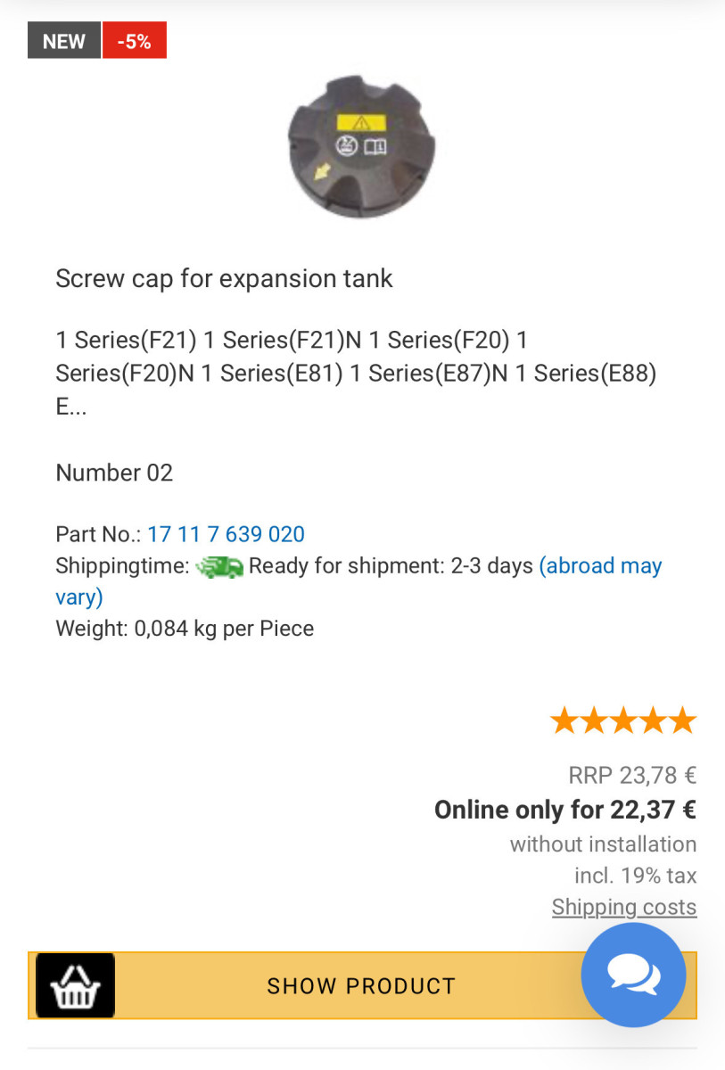

Pour le bouchon, c'est bien cette référence qu'il me faut pour un coupé F32 de 12-2018 - 420i LCI : 17117639020
Messages : 17216
Re: Fuite liquide de refroidissement
Clic sur l’image pour le lien … et vérifie avec ton vin ..

Merci pour le lien, c'est le même que j'avais trouvé. :smile:

Depuis ce week-end, pas de nouvelle fuite, mais j'ai quand même commandé le bouchon en espérant que ça s'arrête !
Messages : 17216
Vu le prix , tu as raison…. Au moins tu vas éliminer une éventuelle source de pb ….
