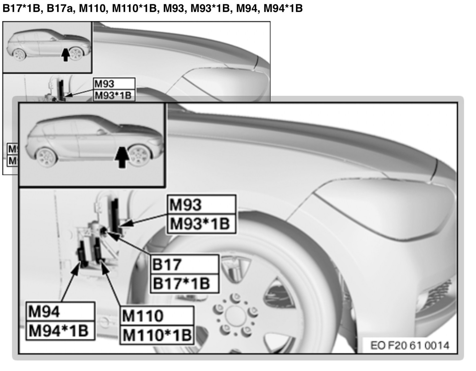

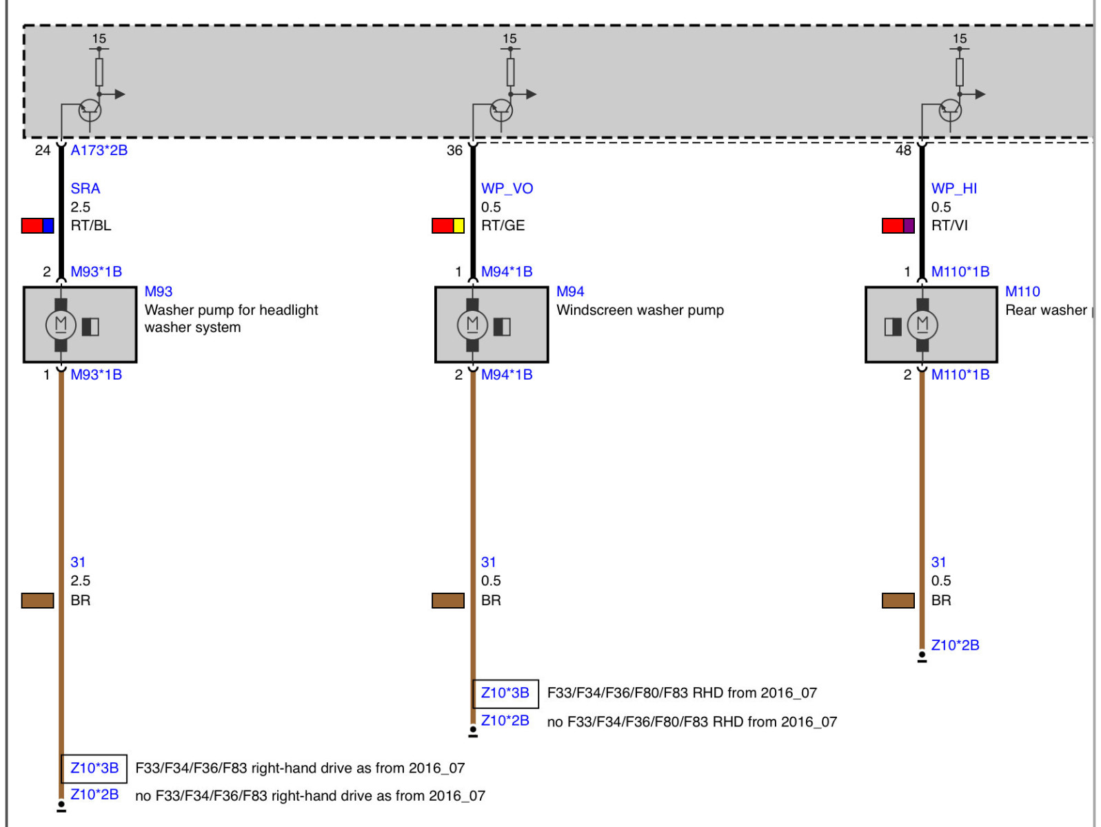

Voilà tes pompes …notamment M94 , gérées par le module Fem…
Si ta pompe marche , les autres devraient aussi ….je n’ai pas trouvé de fusible spécifique….
Tu peux essayer de changer de connecteur pour voir si c’est un pb de pompe (j’espère qu’il n’y a pas de detrompeur)
Elle est située là…

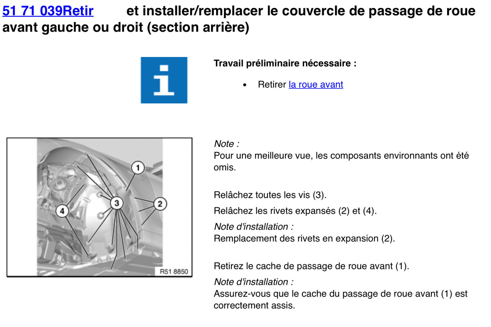

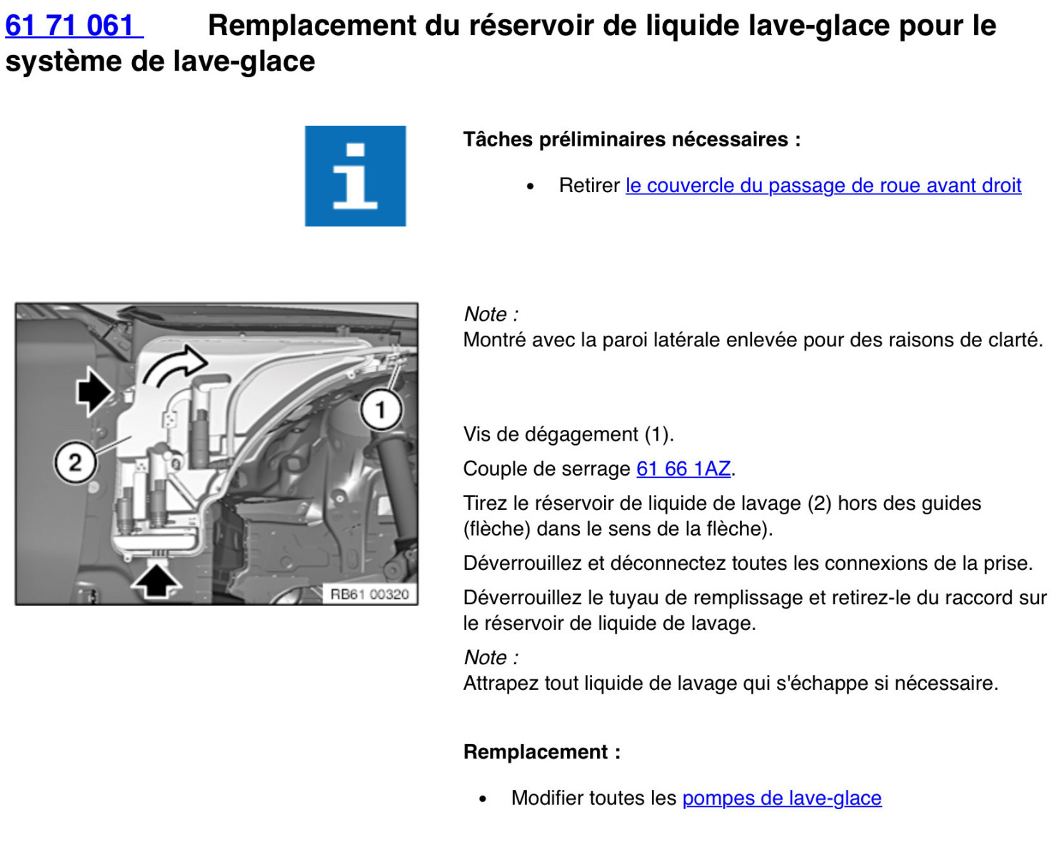

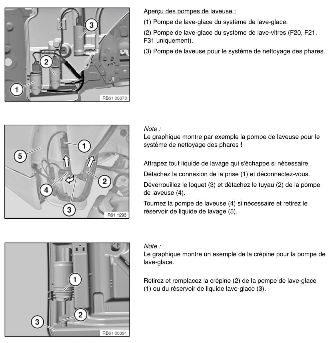

Voici pour l’accès…
si tu as accès à la pompe regarde si le 12V arrive au moteur quand tu lances le jet et regarde si le fil de masse est bon. Pour moi c'était le fil de masse coupé quelque part sur son trajet et j'ai simplement refait une masse. BMW m'annonçait plus de 20 h de travail pour faire cela...
