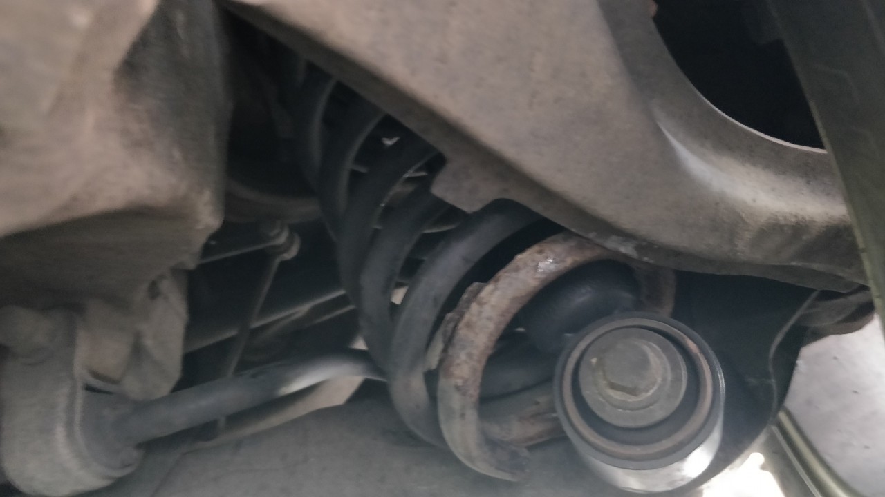

J 'en profite pour rebondir sur discussion ressort arrière
J ai également un xc 70 D5 , en attente de savoir ce que je vais en faire, suite à l'achat de la F11 523.
Faut pas trop abuser sur la boule et chargement de remorque !
La caisse du XC semblait basse depuis qques jours et hier en roulant , un énorme bruit contre la caisse à l'arriere !
Ressort cassé ! (photo)
Encore du bricolage à venir ... :roll:
