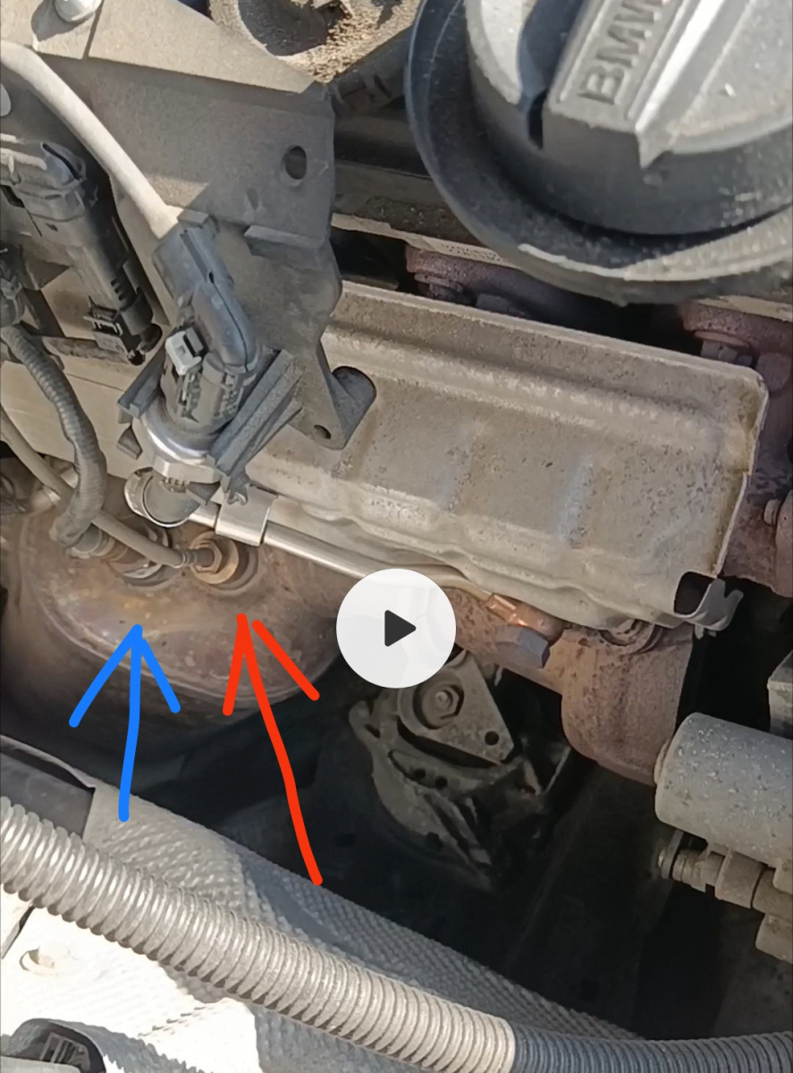

J'ai une autre question concernant le FAP , j'aimerais cette fois ci nettoyer mon FAP moi même sans démontage avec une spay dpf à injecter par le trou de la sonde d'après des tutos mais n'étant pas professionnel je ne sais pas le quel des deux et celui de la sonde et aucun sujet ni vidéo ne montre comment procéder sur mon véhicule.
Donc si quelqu'un peut me dire lequel démonter pour injecter le fameux produit
