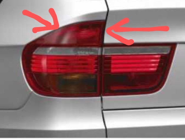

Bonjour a tous,
Je cherche à savoir ce qu'est cet partis du feu éclaire ou averties ?
J'ai un X5 E70 de 2009.
Je me pose des questions car j'ai l'impression que cela ne s'allume pas....
J'ai un message d'erreur sur mon ODB sur celui de l'arrière gauche.
Mais je n'ai pas l'impression que cela soit ceux la.
J'ai vérifier toutes les ampoules en les démontant une par une, et aucune n'est cassé ou que le filaments est rompu.
Dès que je touche l'endroit du feu a l'intérieur, le msg ne le signale plus.
Mais dans un temps indéfini il remet ce message, mais toujours a gauche.
Merci a vous de vos lumières 😉😎.

Si ampoule présente devrait être une W16W
Quand est il de l'autre côté :?:
Pas de led ou autre chinoiserie...BMW étant plutôt sensible

Je vais vérifier ce soir des 2 côtes.
Ensuite j'ai changé les Angels eye devant, mais pas de msg ODB.
Est ce que le changement de ces deux en Led peux avoir une incidence aux feux arrière ?

Alors j'ai regardé a l'instant,
Se sont toutes les 2 des w16w , sauf que le chiffre après est :
W16w F238 droite
W16w F388. Gauche
Tu en penses quoi ?

Etrange ces chiffres... :idea: un rapport avec le flux en Lumens peut être :roll:

Je sais pas trop..
La cela me met feu D' en panne.
Pourtant l'ampoule est en état.
Je la manipulé, la sort et la remet...sa dure ce que sa dure..ensuite le msg apparaît...
