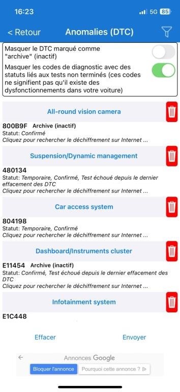

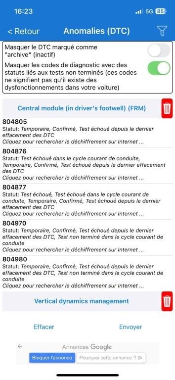

Pour l'instant , mon fiston a récupéré ça avec Bimmercode , je ne sais pas si c'est exploitable:

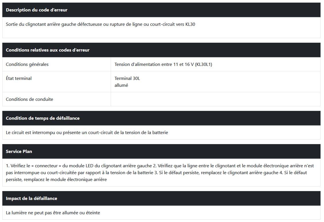

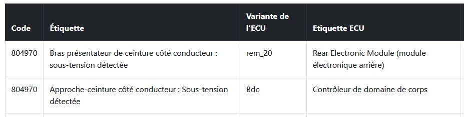

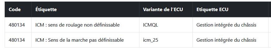

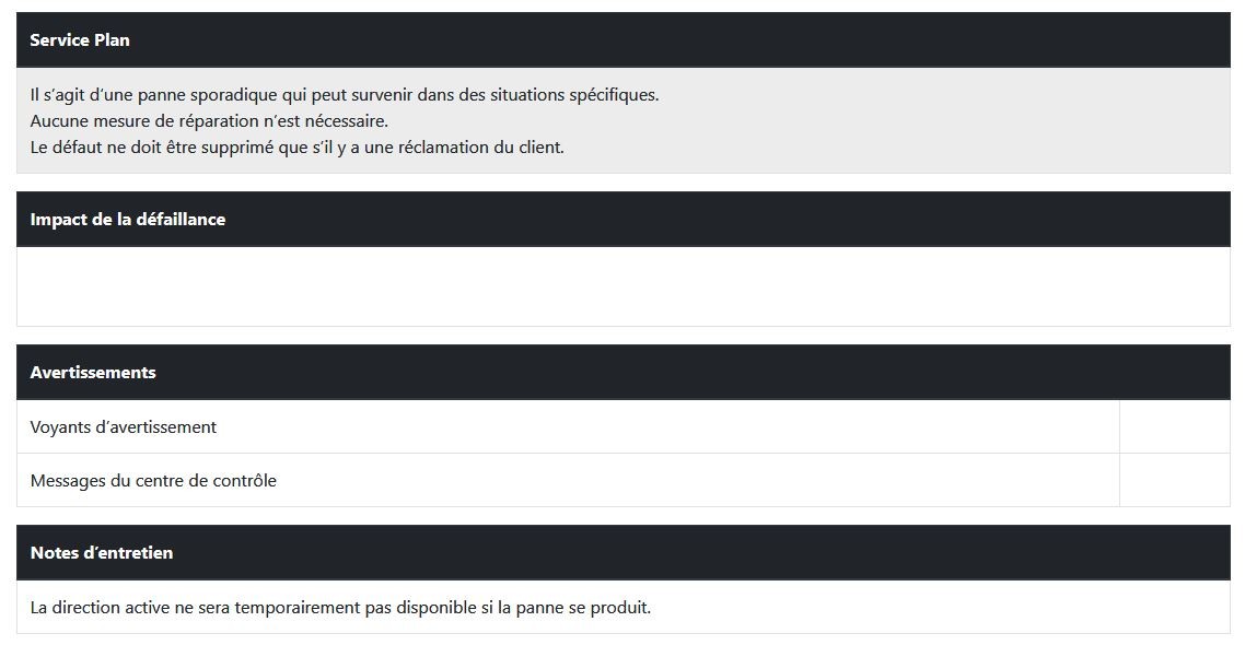

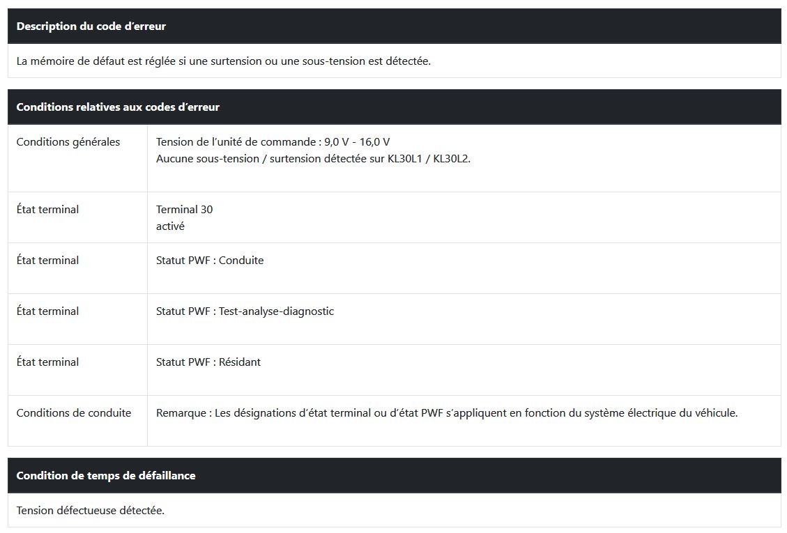

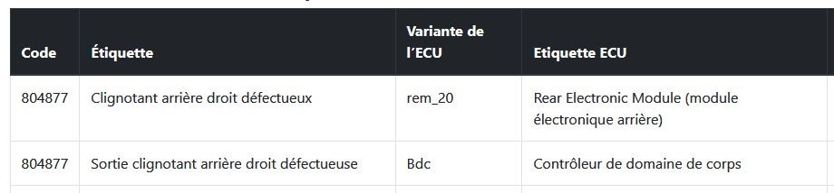

voici ce que j'ai trouvé..
800b9f
480134
804198
:interroge:
E11454
E1C448
804805
:interroge:
804876
804877
804970
804980

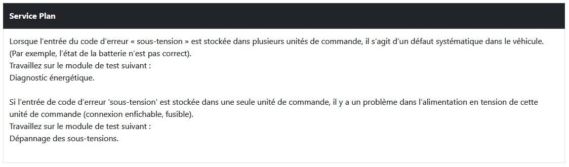

:Fleche: Tu as beaucoup de pb liés à une sous-tension!!
tu n'aurais pas un pb sur ta batterie par hasard? elle est récente?
tu as codé?

Merci Music pour les infos.
Effectivement , des sous tensions en cascade , peut être avec une seule cause racine , sachant que le problème semble être lié à la météo...
Je vais voir pour tester la batterie ( elle doit être aussi vieille que la voiture ) , et non , je n'ai pas fait de reprog.
Est-ce que j'aurais plus d'info en utilisant une vraie valise ? ( mon fils peut avoir une)
Dans tous les cas , je vous donnerai la suite des évènements , si j'arrive à trouver.
