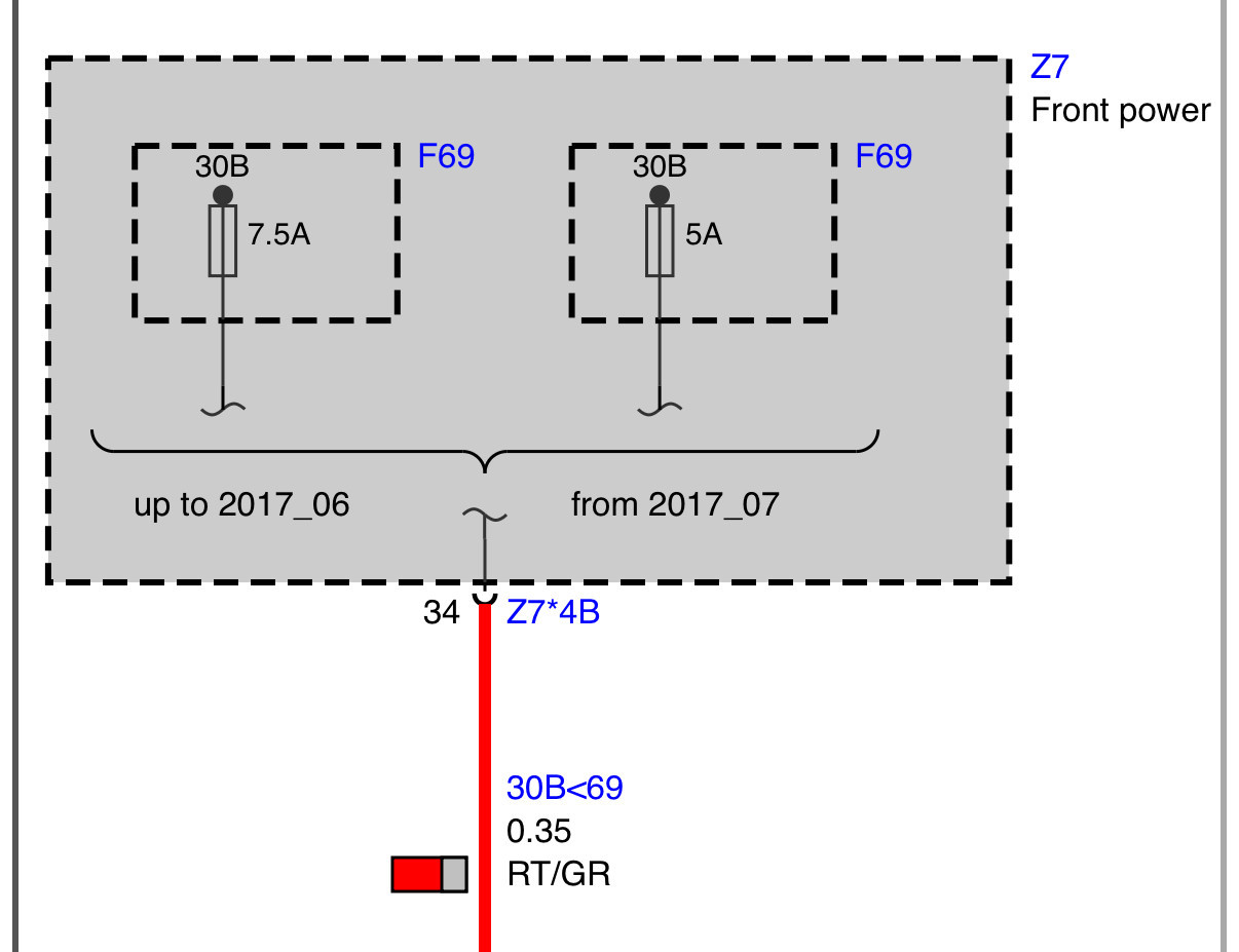

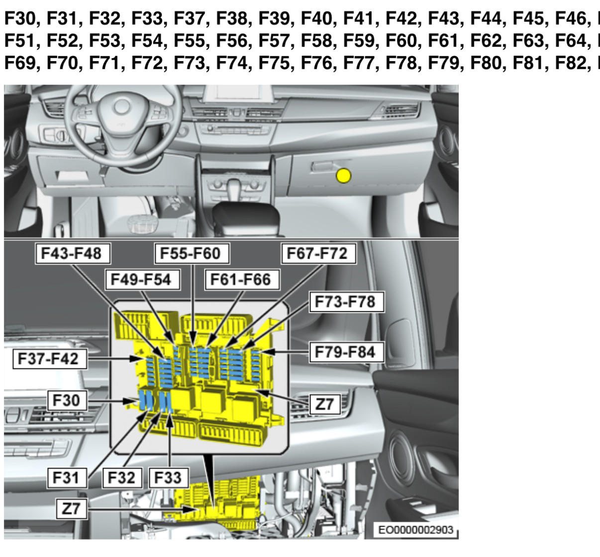

Messages : 17216
Re: Commande vitre
Voici ton fusible , et son emplacement … pour la commande conducteur …

Merci pour ta réponse mais je ne comprends rien au schéma électrique.... :yeuxciel:
Messages : 17216
Re: Commande vitre
Ton fusible est le F69 , soit de 5A, ou de 7,5A , selon l’année …dans ton cas 5A
Tu as l’emplacement dessous ..
Le fusible sert pour la commande de vitres , du retro conducteur
Pour le passager c’est le F67…

Ça ne viens pas du fusible il n’est pas cramer et j’ai essayer avec un neuf pareil ça fonctionne toujours pas.
La commande des 4 vitres côté conducteur n’est pas éclairé alors que celui du coffre électrique si juste dessous lui et éclairé mais fonctionne pas non plus.
Les vitres 4 vitres avec le toit ouvrant s'ouvre et se ferme avec la clé ça ne viens donc pas des fusible n’y du moteur de la fenêtre.
