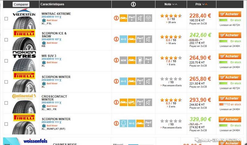

Effectivement, d'après l'OEM, ils ne proposent pas de roues équipées de pneus hiver en 19" autre qu'en monte symétrique (contrairement au 20").
Cela dit, je ne vois pas où serait le problème de monter des 285/45R19 hiver à l'AR (avec les indices de vitesse et de charge qui vont bien) dans la mesure où ces pneus existent sur le marché. Autant en non RF qu'en RF.
Chez Allopneus par exemple.
