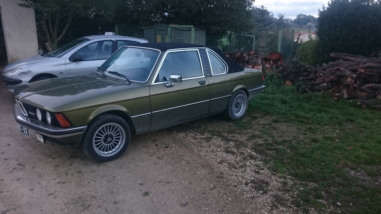

ALors le cab il est a moi , par contre , devant c'est pas une E30 , mais une E21. et plus précisément une alpina B6 :Rouge: , mais elle ne m'appartient pas :lol:
j'ai d'autre photos normalement mais pas sur ce pc.
mon meilleur pote roule au quotidien en e21 320 baur de 79 je crois , j'ai trouvé ca vite fait dans mon pc :
Un jour, un gars l'aborde dans la rue a Aix en Provence pour lui parler de la voiture : il cherchait une caisse pour un film , résultat, c'est celle que tu peux voir vers la fin dans le film "La French" ! 8)
Avec mes potes on aime bien l'odeur du mix de l'essence et du vieux skaï :lol!:
