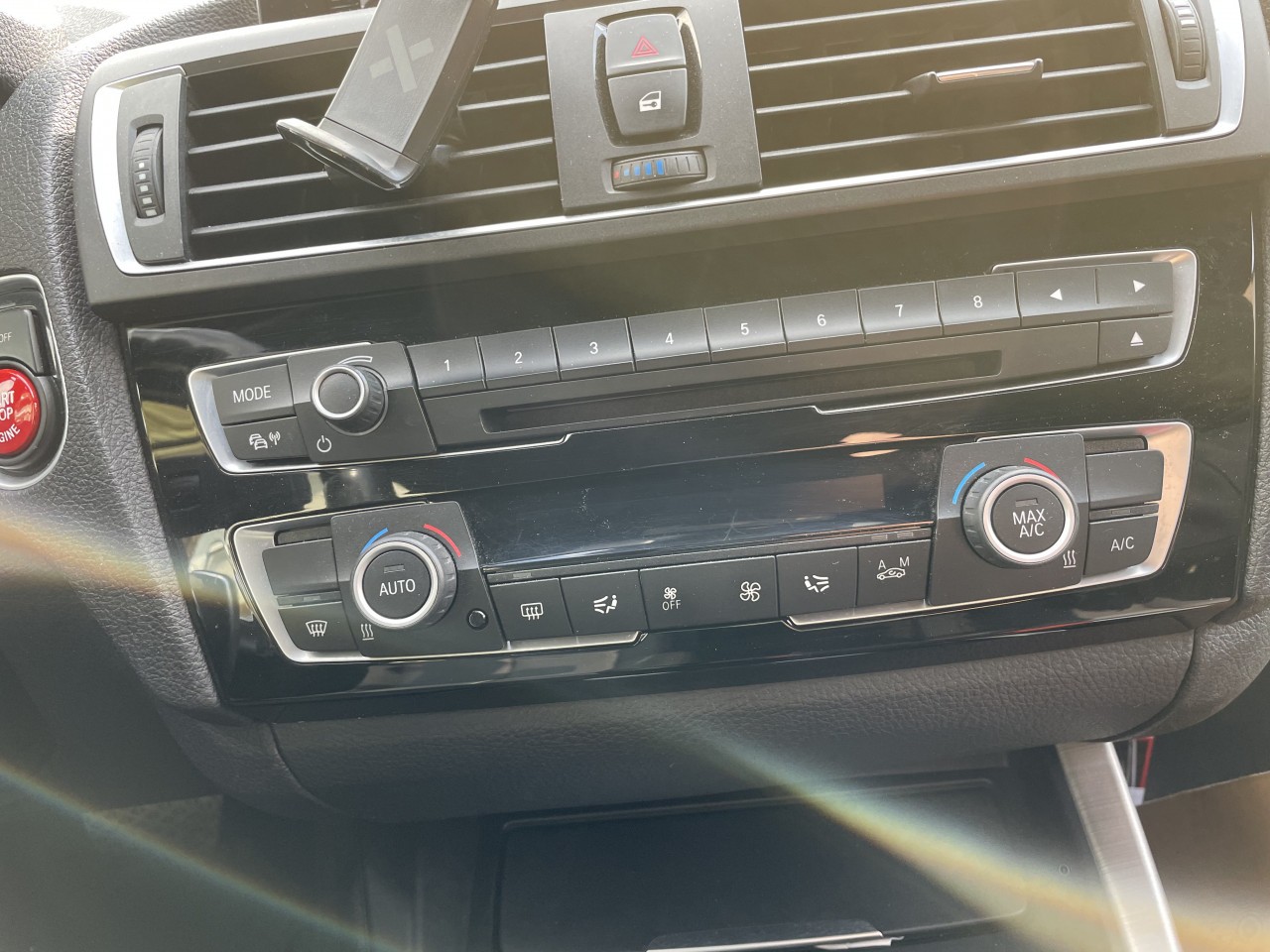

Aurais-tu une photo de la console centrale ?

Hello
Alors après vérification en concession mon véhicule est bien sortie d’usine avec les sièges chauffants.
Cependant la console centrale ne contient pas les boutons. Cf photo
Ils sont en train de contacter les concessions qui ont géré les entretiens du premier propriétaire afin de savoir si une intervention non enregistrée a eu lieu.
Pour eux le plus probable est que la façade avant ai été changé sans facturation auprès de BMW avec une mauvaise façade.
Après prise de renseignement ils vont voir ce qu’ils vont me proposer.
C’est assez lunaire comme situation je trouve.
Je vous tiendrais au courant de la suite
Deus
Cabriolet 220iA /// M Sport

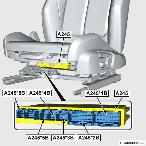

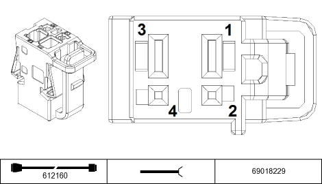

Autre moyen en jetant un coup d'oeil sous le siège conducteur sur le boitier A245
Et la connectique A245*5B
Si les pin
1 (signal siège chauffant) vert/violet
et
3 (masse siège chauffant) brun
sont présent,ceux ci étant pour la fonction chauffante et non présente si pas d'origine

Effectivement, tu n'as pas les boutons.
Après, comme l'a montré @Outlander 68, vérifie sous le siège.

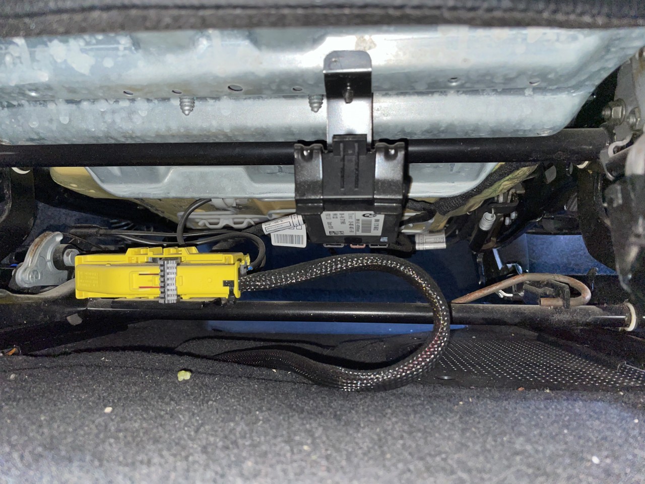

D
Deus
Messages : 147
Inscription : 21 juil. 2020, 08:44
Voiture : Cabriolet 220iA M Sport (F23)
Re: Erreur lors de l’achat
Message par Deus »
Mon dessous de siège.
Ce qui semble correspondre au schéma.
Ça renforce la possibilité que juste la façade soit mauvaise.
Deus

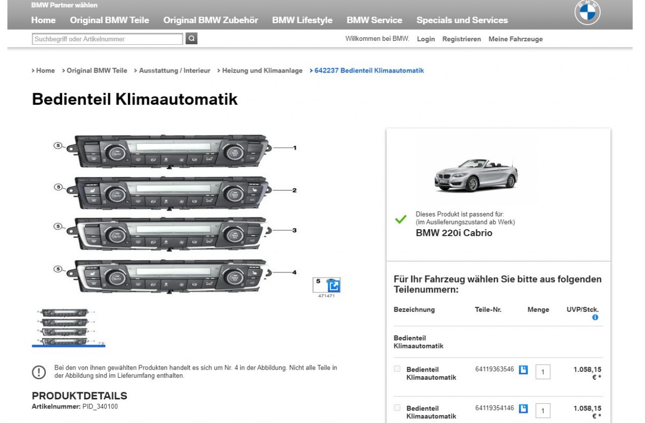

LeMax
Messages : 1355
Message par LeMax »
https://www.realoem.com/bmw/fr/showpart ... Id=64_2237
La façade 3 [64119363545] a été installée au lieu de la façade 4 [64119363546]
Regardez le prix catalogue : :sexe:
Si cela coutait 100€, ce serait déjà changé.
Bon, on en trouve sur e-bay à 100€ mais cela serait à votre charge :
https://www.ebay.fr/sch/i.html?_from=R4 ... 6&_sacat=0
... et sans garantie que cela fonctionne = le risque serait chez vous. :pirat:
