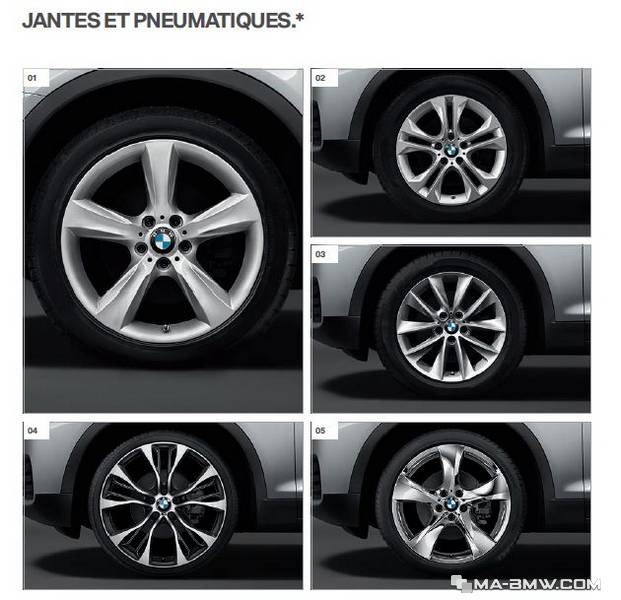

En dehors des montes d'origine, voilà ce que propose le catalogue d'aout 2014 en option ou en série selon les motorisations.
