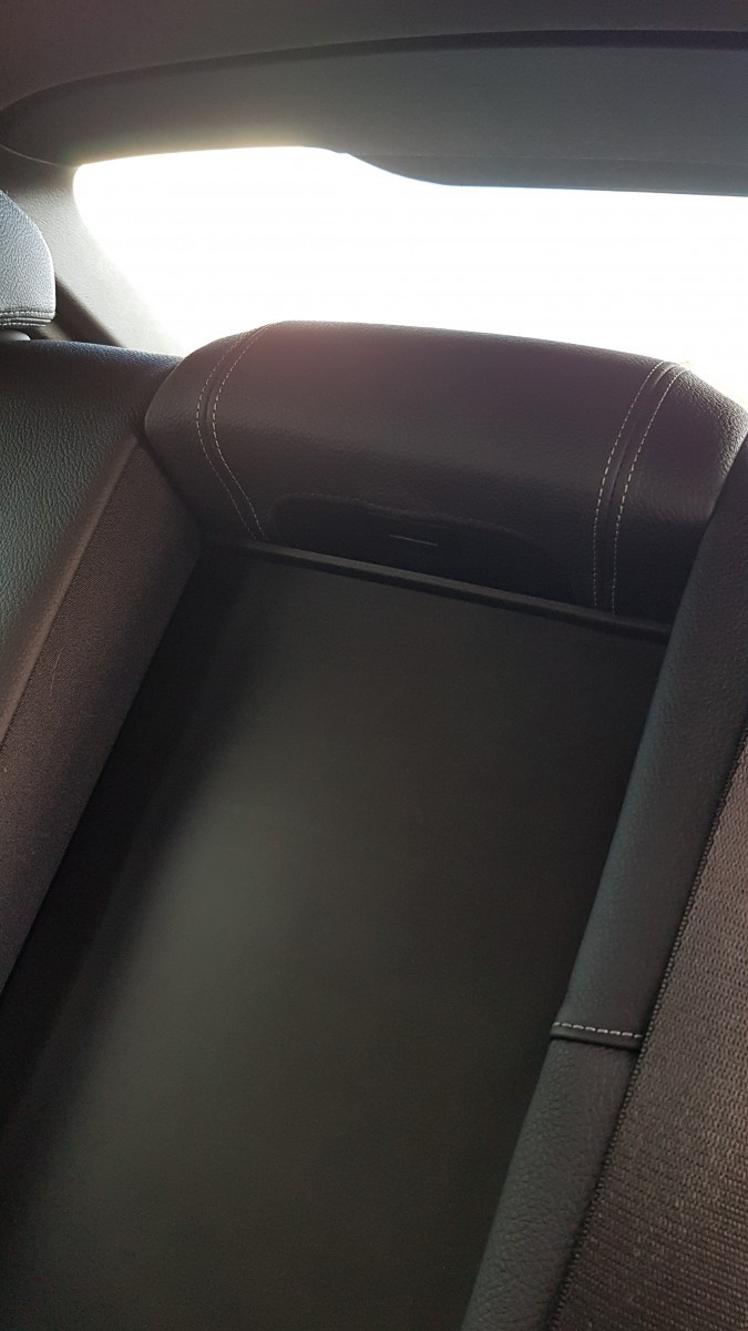

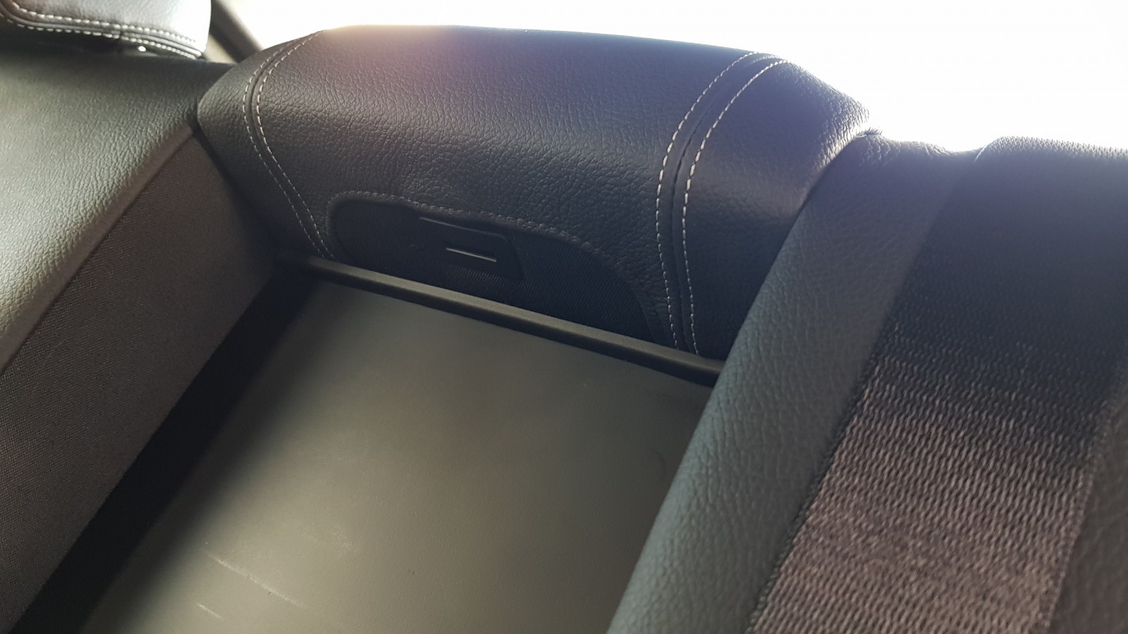

Bon ba voila ce que j'ai :
J'ai l'impression qu'il y a un probleme... :Nul:
Messages : 20466
Re: Siège arrière 40/20/40 ?
Je confirme, il te manque la languette. Tu veux une photo du mien ?
Messages : 12508
Coté coffre tu as quoi ?

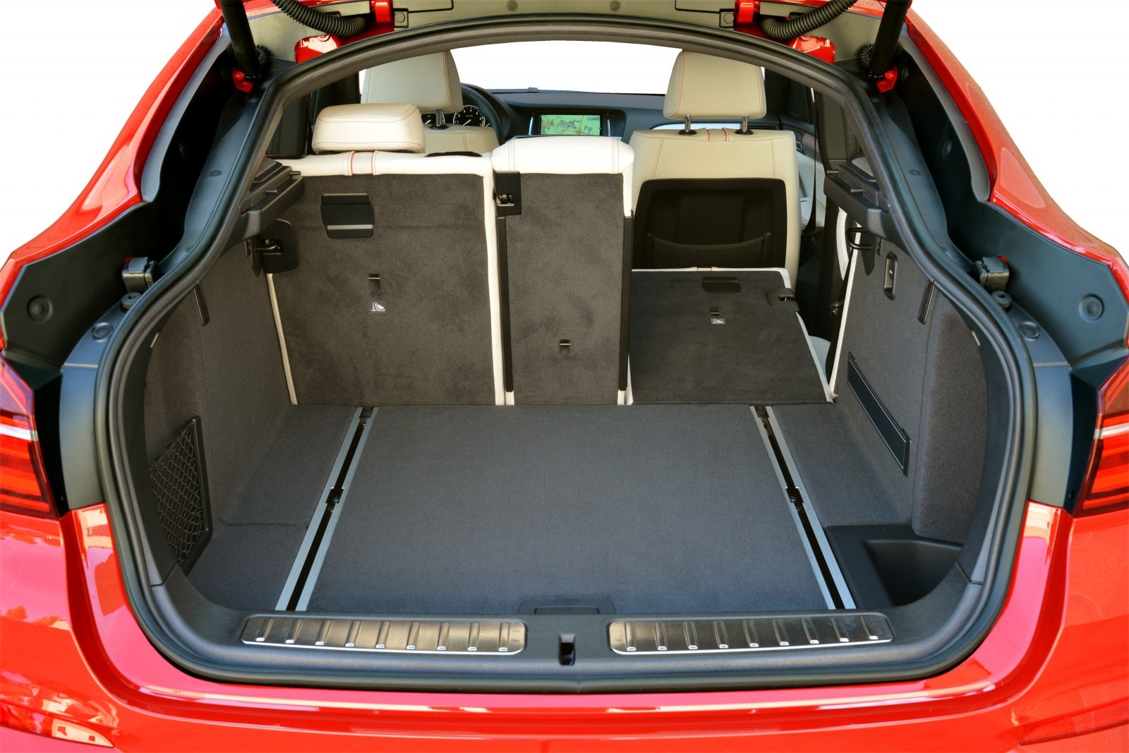

Message par Papyroni »
Coté coffre pareil que la photo de thomas.
Comment faire pour cette languette ??? :(

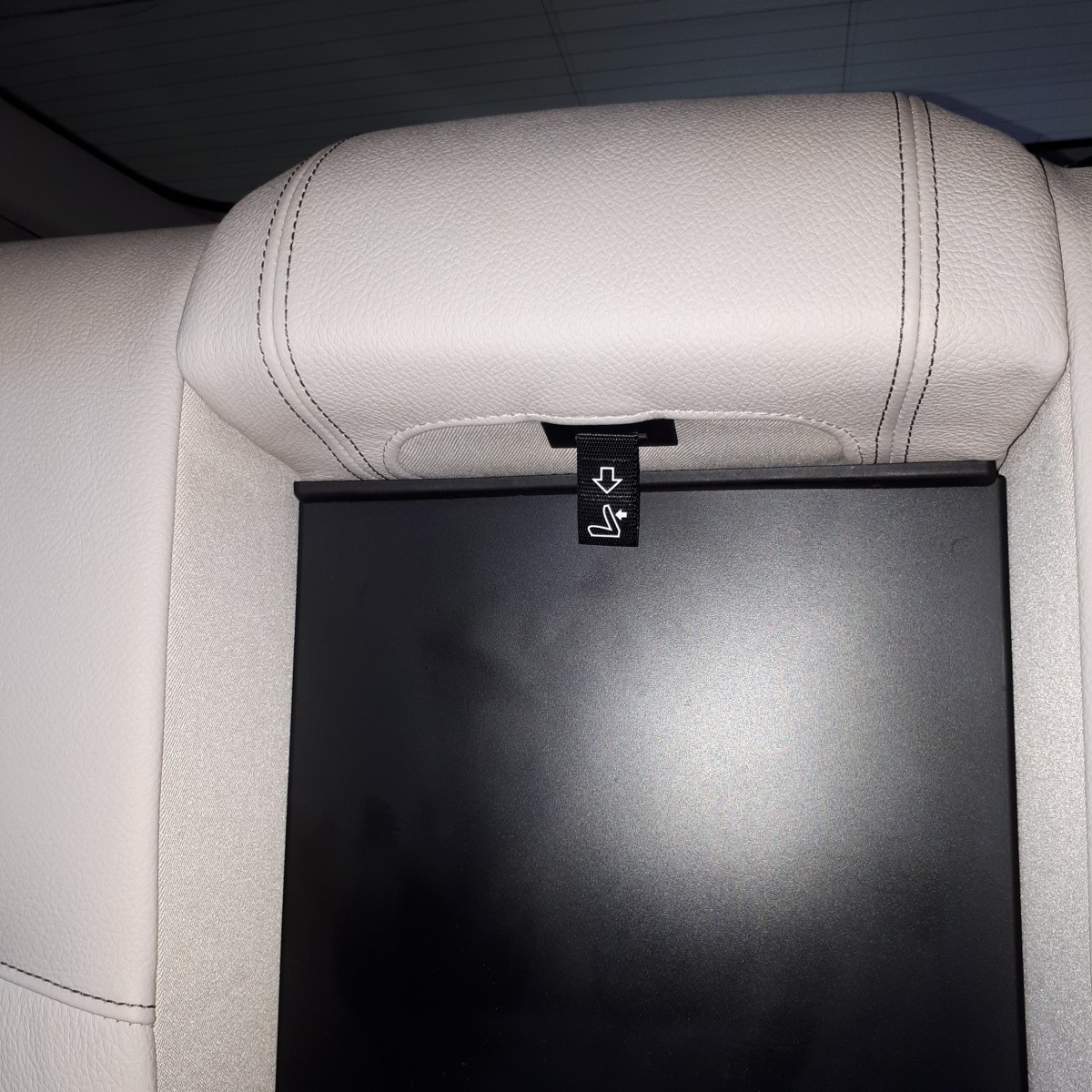

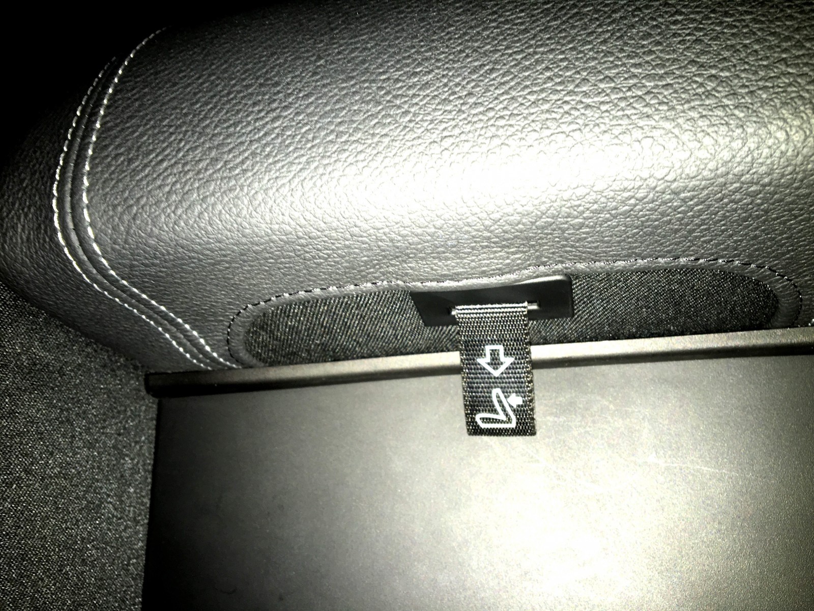

bmw325d
Messages : 93
Inscription : 13 juil. 2014, 18:05
Voiture : BMW X2 20i
Localisation : Île de France
Message par bmw325d »
Voici une photo de la fameuse "languette"
et voici lorsque on a tiré

Ok merci pour vos réponses. Il ne me reste plus trouver un moyen pour dehousser tout ça sans rien abîmer... Pour voir si la languette est dedans ou en remettre une...
Messages : 20466
J’ai bien la petite languette également. J’ai regardé rapidement, cela n’a pas l’air très simple à démonter.

Achetée chez BMW a un particulier qui l'a louait..
Problème résolu : la languette était entrée entièrement dans le logement, avec une aiguille je l'ai piquée et légèrement tiré en dehors pour ensuite pouvoir la ressortir complètement. :cheers:
