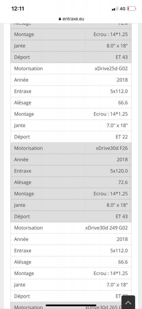

Apparemment mon x4 etant de fin 2016 mon entraxe est de 120
Après 2018 c’est 112
Re: jantes bmw x4
Oui et non
Plus simple
X4 F26 : 120/5
X4 G02 : 112/5
F26 ayant été produit encore en 2018
C'est seulement en avril 2018 qu'a été introduit G02 X4 (et remplacé F26 X4)

du coup le mien c'est 120
j'ai mesuré le rayon de l'axe d'un boulon au centre ça 60 mm donc *2 = 120
