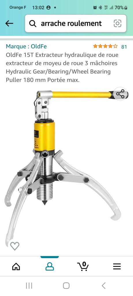

bonjour, pour info le bruit venait des roulements de roues arrieres , j avais pas assez insister quand elle etait sur le pont ! j ai du acheter un extracteur ( voir image )sinon impossible de remplacer les roulements.
