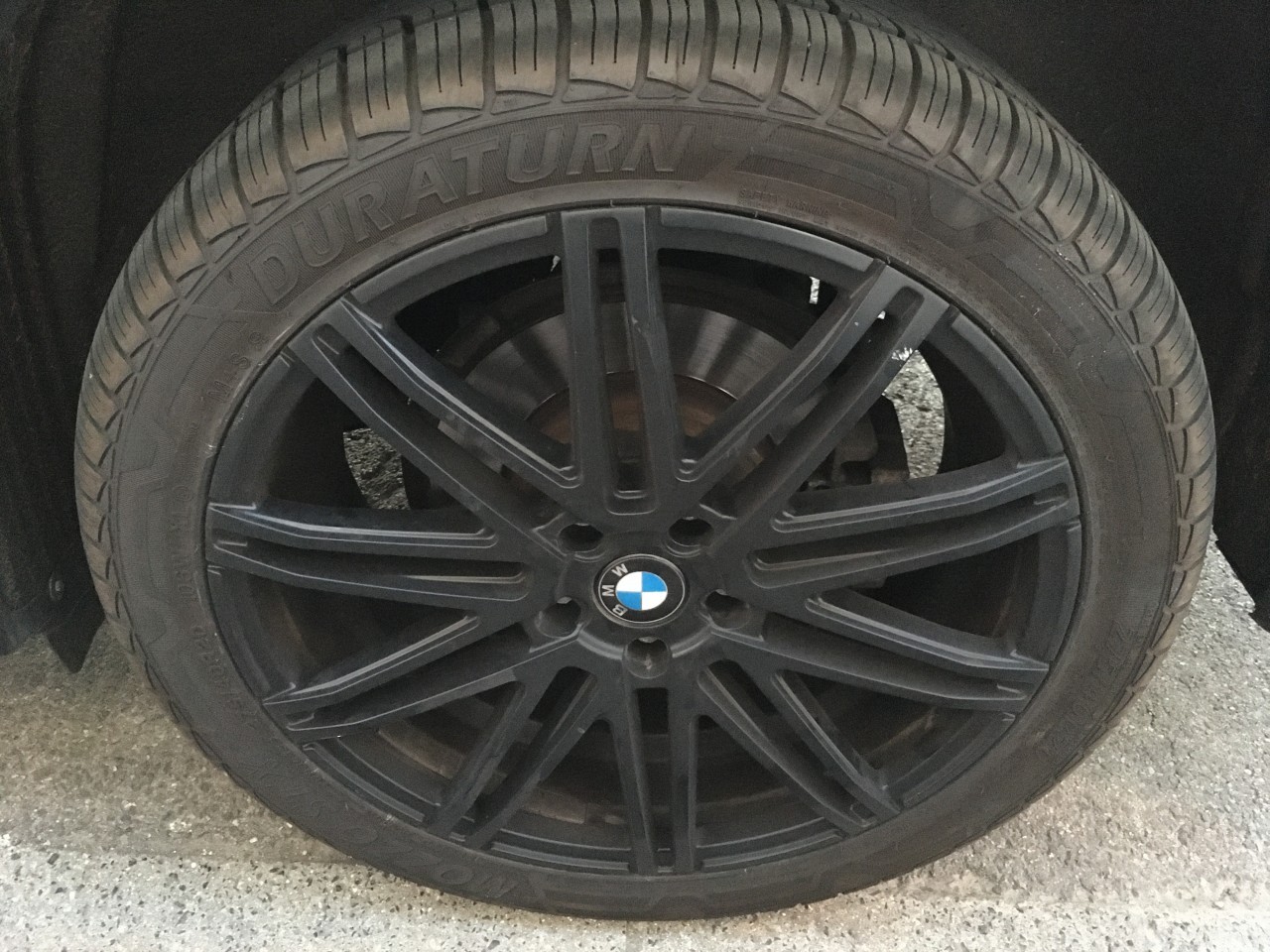

Bonsoir et désolé pour mon manque de réactivité.
Effectivement j’ai ripé sur mon clavier et il s’agit de pneus en 275. Je vous post la photo. Je ne connaissais pas cette marque et je ne me suis pas renseigné dessus. Ça doit être une sous marque et je les changerai dès que j’aurais un peu renfloué les caisses.
J’ai oublié de prendre en photo la plaque avec les indications de gonflage. C’est pas standard sur toutes les X5?

Je dirais presque que ton problème est normal vu la marque des pneus
Prend du premium, monté et équilibré comme il se doit (Eventuellement une bonne géometrie) et tes problèmes et ressenti vont probablement disparaitre

+1 je connais pas la marque duraturn , avant toute chose, degager tout ca, et mettre du pneu standard quand tu pourras

Je connais ... ca vaut moins de 100 euros dans cette dimension
