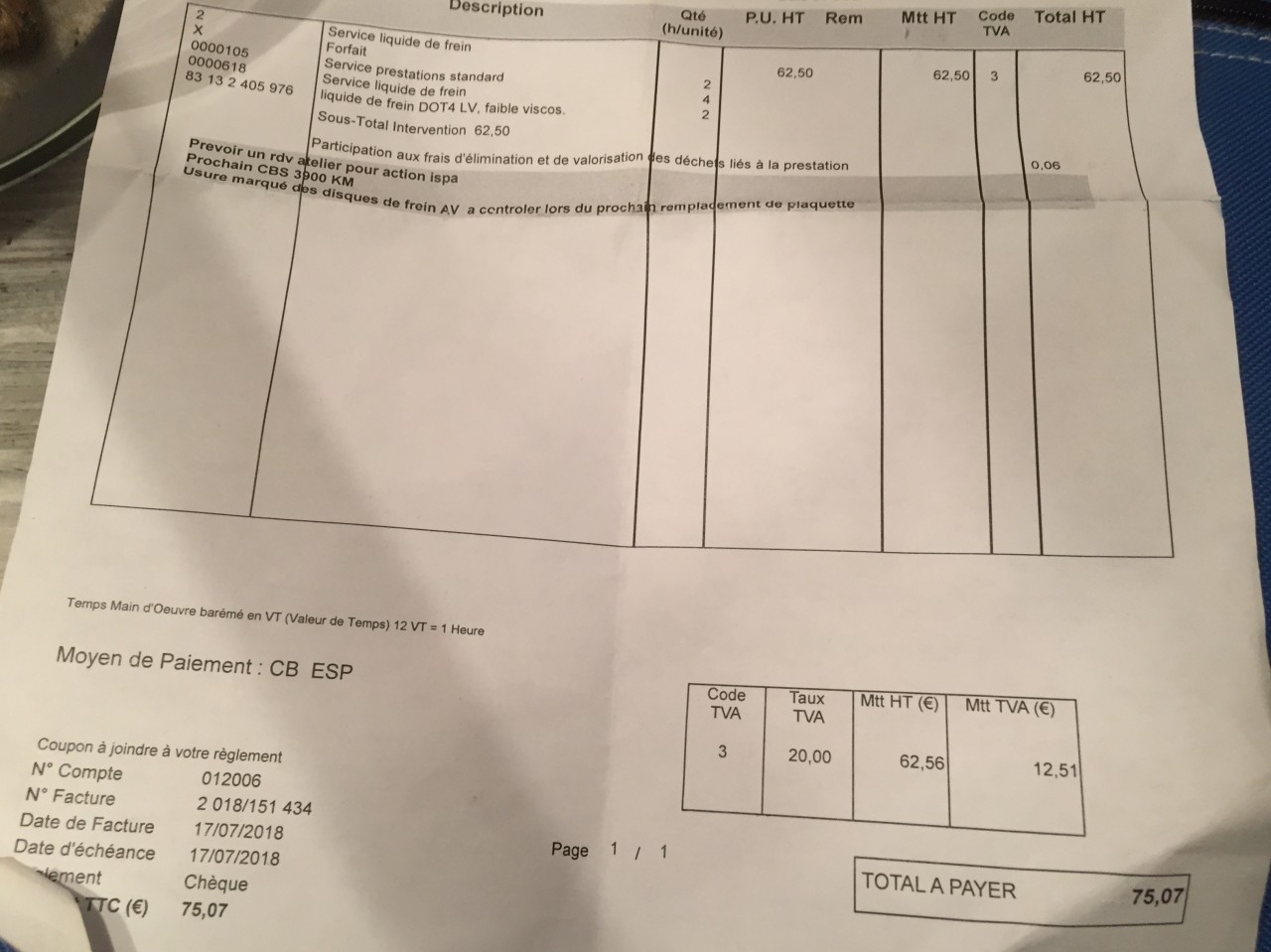

gigiel13
Messages : 5220
Voiture : BMW F36 GC X-Drive
Localisation : 13
Re: Perte liquide de refroidissement 4 GC
Message par gigiel13 »
79 pour moi....Ma CC me :sexe:

Je commence à avoir un peu trop mal au cul chaque fois que je reviens de ma CC d’Ollioules ...... :bounce:

je comprends pas pourquoi ils te font payer ça 80 boules
la Main d'Œuvre se fait plaisir dans le Var par chez toi :lol:
gigiel13
Messages : 5220
Localisation : 13
J’ai retrouvé ma facture , c’est effectivement ça :
