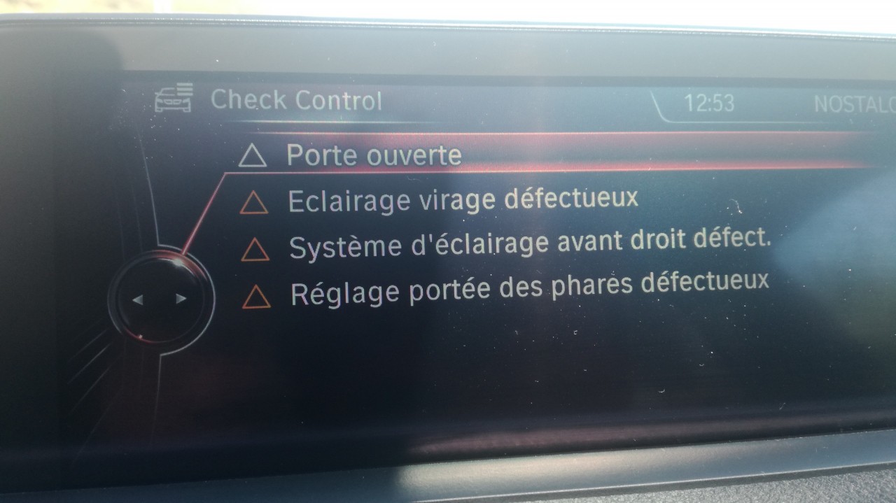

Aller on continue,ce matin j'ai eu le droit à ça.
Donc je n'entends pas le moteur de correcteur d'assiette à l'allumage, je n'ai plus les veilleuses en forme d'anneau ni les pleins phares.
Par contre j'ai toujours le feu de croisement et le clignotant.
