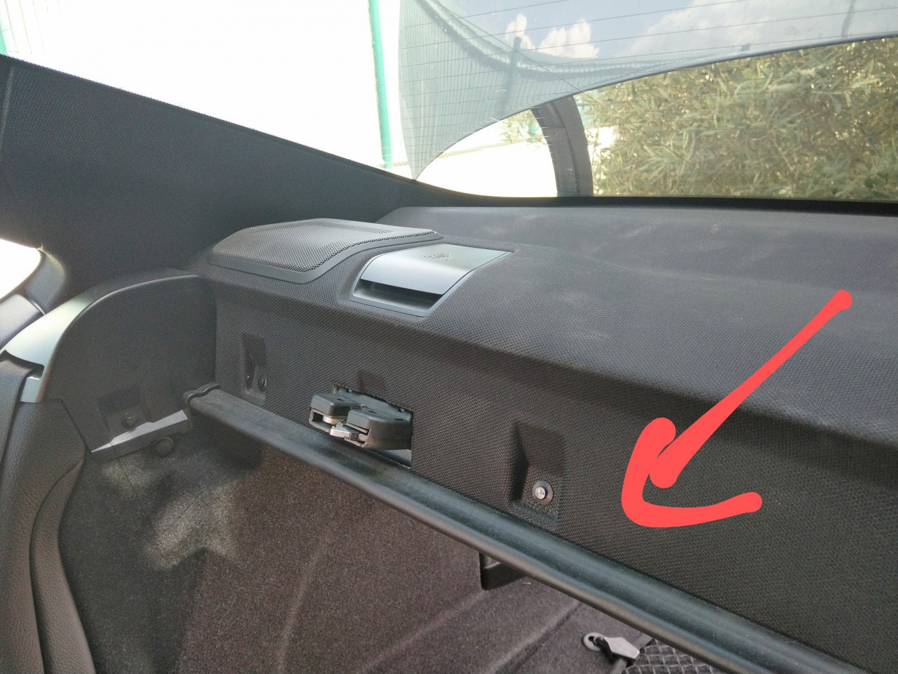

Alors si j'ai le HK, et sur la plage arrière (fixe) du F32 il y a des HP avec le HK.
Je t'ai fais une photo pour illustrer.
Si je tapote la partie tôle du coffre sous cette tablette, j'entends bien la vibration.
En maintenant un appui sur la zone avec la flèche rouge, ce bruit disparaît. Testé également en roulant en demandant à ma fille d'appuyer sur la zone, le bruit s'arrête tout de suite.
Il n'y a que quelques clip en plastique qui tiennent la tablette tissus sur la tôle, ça doit prendre du jeu.
Donc solution bourrine : vis autoforeuse avec rondelles. Solution soft petit ruban de mousse collé dessus pour générer un point d'appui par la banquette.

Rabat le siège et depuis une place arrière tape sur la tôle du coffre, tu verras que tu pourras reproduire le bruit et maintenant une légère pression sur la partie où j'ai dessiné une flèche, si tu tapes le produit disparaît.
L'ensemble étant tenu par des clips en plastique, je pense que ça prend un léger jeu et ça fibre.
J'y vois 2 solutions :
1/ écarter la tablette de la tôle en ayant démonté les clip, et coller une petite bande de mousse, puis remonter.
2/ coller une bande de mousse type "compribande" sur toute la longueur, ce qui fera que le siège rabattu fera une pression plus importante dessus. Ayant testé aussi en appuyant sur le siège, et faisant disparaître le bruit, je suis à peu près certain que cette solution est viable (moins esthétique, mais plus rapide)
