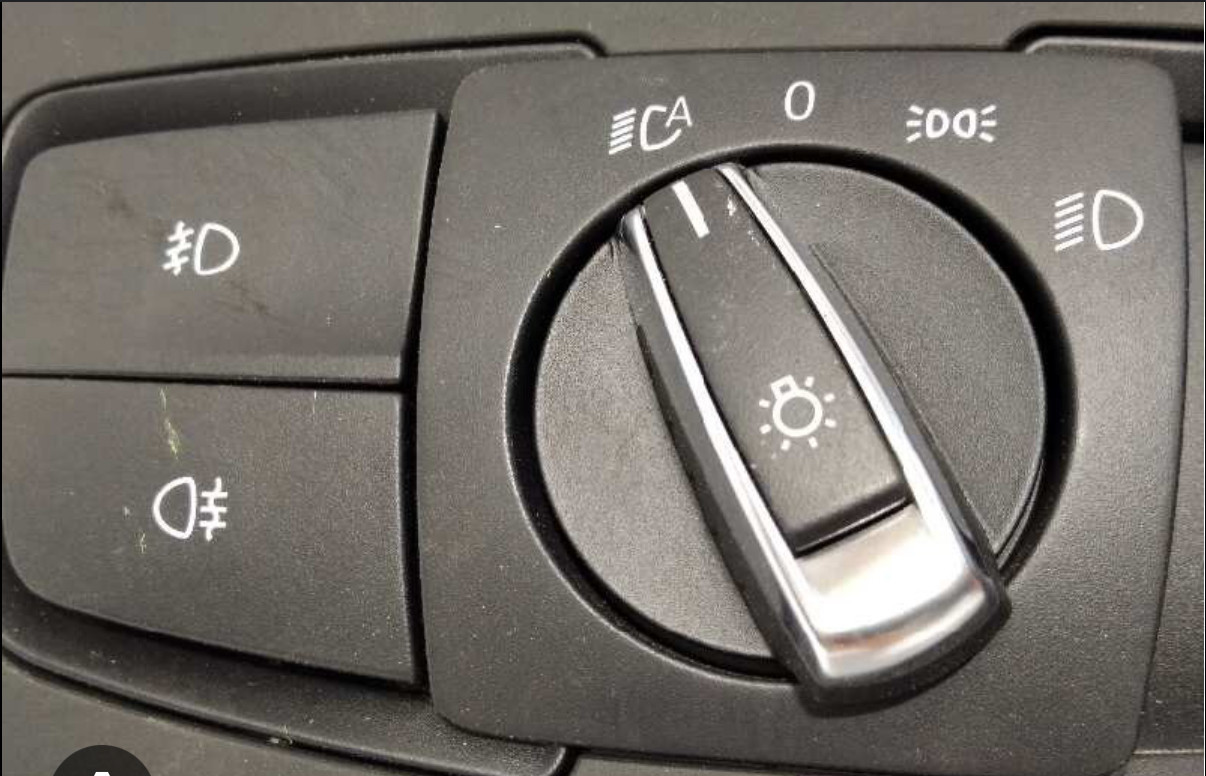

ce n'est pas les phares qui restent allumés mais les voyants autour du commutateur qui restent allumés.

Donc pas sur que le pb vienne de ta commande …
Ça correspond à l’éclairage de commande, de nuit ?
Tu as une photo ?

Tu parles de cette commande qui est éclairée la nuit en orange , de mémoire …

oui c'est ça, mais je viens de voir qu'elle met une dizaine de minutes avant de s'éteindre alors que l 'éclairage intérieur lui se coupe après une 15 de secondes donc ce la ne doit pas être dû à cela que ma batterie se vide.
