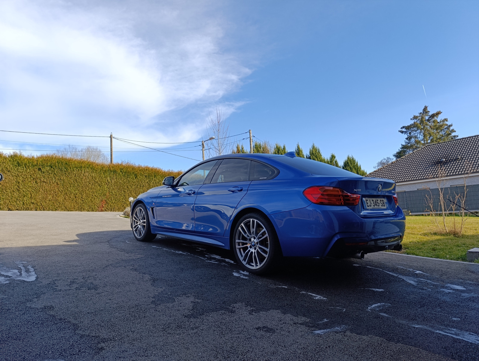

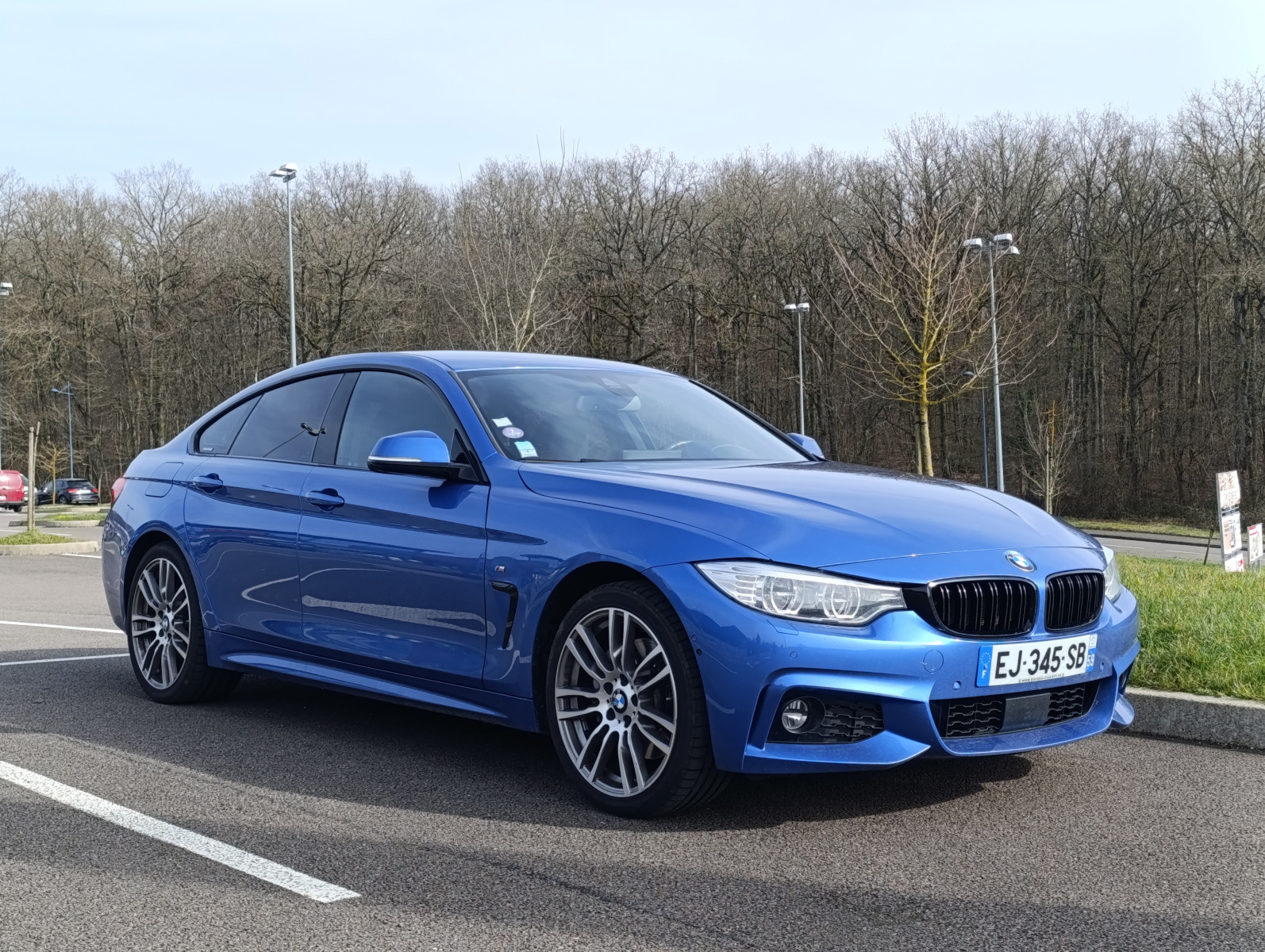

Bonjour à tous, voici ma 440i xdrive que je possède depuis environ 2 mois et demi.
Je compte remplacer les suspensions mais comme d'origine je suis en EDC et que je compte repasser en suspensions normales, je me pose pas mal de questions.
