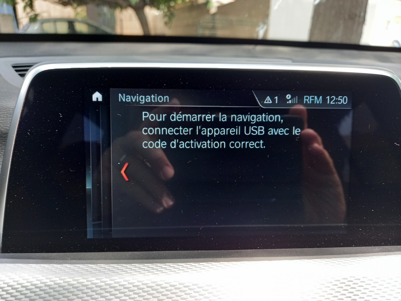

Je déterre le sujet .
Cet été au moment de vouloir programmer ma destination de retour . Impossible :roll: Bug du GPS , message " GPS en cours d'activation " . Éteint et rallumé la voiture toujours pareil , donc trajet sans GPS pendant 2 h . Pendant et après l'arrivée , arrêt et redémarrage du moteur toujours pareil :idea:. Et environ 1h après l'arrivée, comme ci-dessus :cheers:
Depuis Ras.
Pour info j'avais aussi çà sur l'idrive :pictures:
