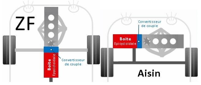

:BMW ne fabrique et ne conçoit pas la boite de vitesse,dans notre cas c'est ZF
Sur les moteurs transversaux ce n'est pas ZF mais AISIN (comme l'EAT8 du Peugeot 3008, Citroën C5 ect.)
pleins d'infos ici : http://www.fiches-auto.fr/articles-auto ... de-bmw.php

...ou Getrag DKG (PowerShift Transmission 7DCT300) à double embrayage (Doppel Kupplungs Getriebe).

Ce fil parle de la BVA8 à convertisseur de couple, sur les moteurs transversaux c’est une AISIN.
Sur ces moteurs une BVA7 est montée aussi (DKG7) qui est une double embrayage
A ce jour les diesels ont une BVA8 , le petit essence une BVA7 et le 20i l'une ou l'autre

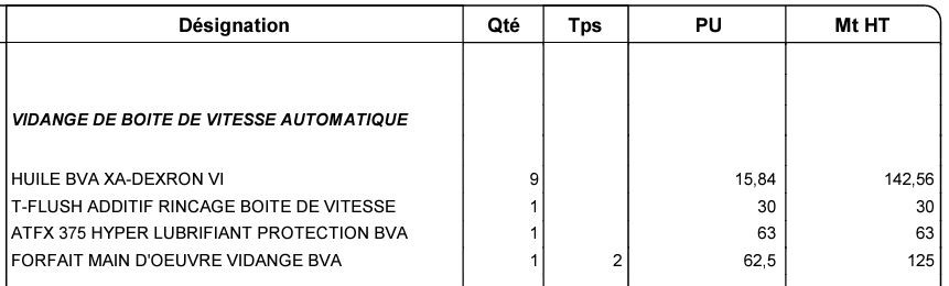

Hello, je relance ce post, j'ai un X1F48SD150BVA8 avec 102 000km.
Je pense le garder et je souhaite donc faire une vidange de boite Auto, mon concessionnaire m'annonce 1000€ et ne m'invite pas à le faire en me disant que c'est "à vie"... Si j'ai bien compris mon 4 cylindres est en position transversale avec une boite auto 8V de chez AISIN car mon X1F48 est de 2015.
comment puis je trouver la bonne référence ?
je pense que le concessionnaire se moque de moi
Re: vidange boite auto!
Je rebondis également...effectivement JPG17 :Top: la précision peux avoir une différence :accord:
Oui BVA AISIN GA8F22AW
BMW te demande 1000,-EUR...ils vont certainement faire sous traiter et faire une marge
Des indépendants ou fabriquant demande entre 350 et 600 max (moyenne)
...en même temps si ton BMW propose c'est que certainement dans ton secteur un prestataire est présent,devrait ce renseigner et passer directement chez celui là
(si pas BMW directement)
p

je viens en effet de trouver la référence de la boite Aisin AWF8F35 et donc sa déclinaison BMW 4cylindres GA8F22AW
https://en.wikipedia.org/wiki/AWF8F35
Je fonce chez mon mécano de proximité pour faire un devis car je sens bien que le passage de rapport est moins fluide qu'avant sachant que j'ai maintenant 80 000 km d'expérience avec la voiture. impossible pour moi que cela reste en l'état avec un BMW qui me dit que l'huile est "à vie" ou "1000€" !
Exemple de modele BMW/MINI avec BVA8 AISIN :

Pour info, je viens de recevoir le devis d'un spécialiste Bordelais ( au Bouscat exactement), qui me propose la vidange, rinçage et mise à jour calculateur pour 432 euros TTC.
La voiture a 140 000km (X1 18d bva8), et je pense que je vais me laisser tenter.
Le devis :
Qu'en pensez vous?
