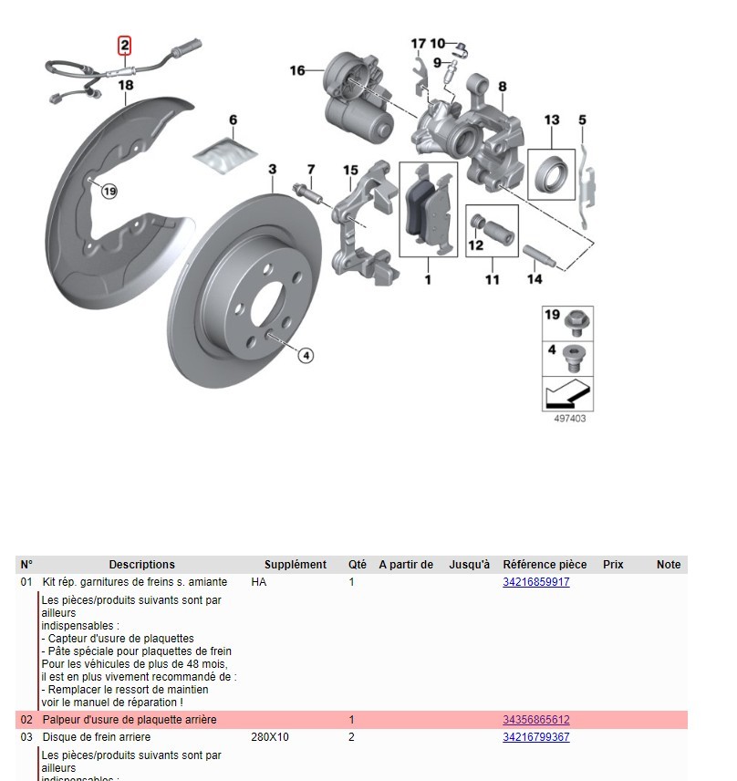

philby
Messages : 295
Inscription : 25 juin 2017, 14:02
Voiture : X1 F48 SDrive 18D XLine BVA8
Localisation : 33
Re: Reset impossible..!
Message par philby »
Tu as bien changé le capteur d'usure ?
saxopicasso
Messages : 304
Inscription : 19 mars 2018, 19:42
Voiture : Bmw x1 16d
Localisation : 🇧🇪
Message par saxopicasso »
Non je n’ai pas changer ce capteur, c’est un capteur spécial ou simplement le témoin des plaquettes commun à toutes les marques de voitures?
Merci pour la réponse :D
LeMax
Messages : 1355
Message par LeMax »
saxopicasso
Messages : 304
Localisation : 🇧🇪
Merci, merci pour le schéma :cheers:
