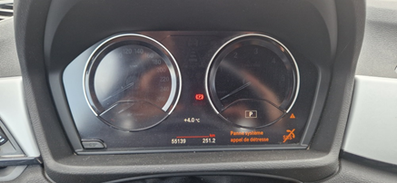

Voici donc mon tuto pour le remplacement de la batterie gérant le SOS détresse de ma X1 F48 produite en 03/2018.
Le problème : l' alerte « Panne système appel de détresse » s'affiche uniquement quand il fait un peu froid (en dessous de +10 degrés) car la batterie perd un peu de tension quand elle est froide. Le message n'apparait plus lorsque la température remonte après quelques jours.
Cela a commencé vers 45.000km / 4 ans.
La solution : changer la batterie lithium située sous le toit de la voiture.

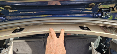

6/ retirer le joint de hayon, en haut

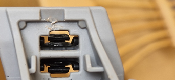

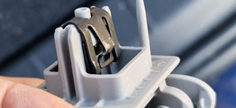

Voici la poignée démontée pour comprendre le mécanisme.
On voit bien qu’il faut réussir à rentrer les 2 languettes métalliques situées au milieu de chaque côté tout en tirant la poignée vers le bas.
Glisser un 1er tournevis plat entre la languette et l’encoche dans le plastique
Glisser un 2ème tournevis plat entre l’autre languette et l’autre encoche dans le plastique
Faire pression avec les 2 tournevis pour rapprocher les 2 languettes et tirer sur la poignée en même temps.
C’est sûr, on ne réussit pas cela du 1e coup…
Peut-être qu’avec une petite pince plate en pinçant les 2 languettes, ce serait plus facile, je n’ai pas essayé.

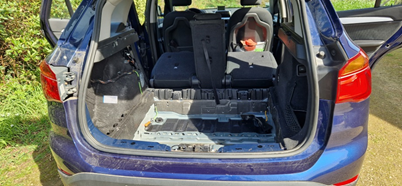

On commence par déshabiller tout l’intérieur du coffre :
Retirer le plancher repliable
Retirer le bac en feutre du fond du coffre.

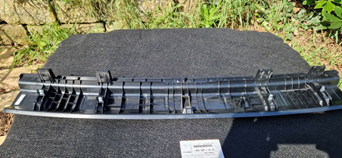

Retirer la barre de seuil du coffre : enlever les 4 vis situées à l’intérieur du coffre puis déclipsez la barre de seuil.
Voici la barre de seuil retournée.

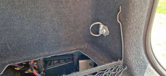

Retirer les 2 boites de rangement fourre-tout en tirant assez fort dessus ca vient.
Retirer les caches plastiques situés sur les anneaux de maintien des bagages.

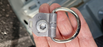

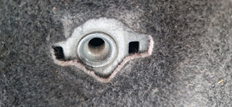

Dévisser la vis Torx
Pas de problème pour l’écrou, il est riveté à la carrosserie

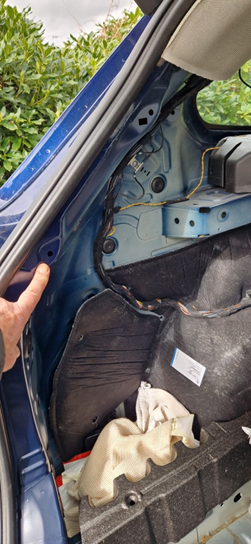

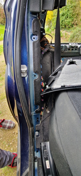

On démonte maintenant l’habillage du tour de porte arrière droite coté dossier du siège arrière.
On retire le joint de porte arrière sur la partie horizontale en bas pour pouvoir déclipser le seuil de porte ; il faut tirer assez fort ; parfois un clip reste soit dans le châssis soit sur l’habillage, plus rarement se casse.
On commence à être moins frileux de retirer l’habillage car on apprend au fur et mesure quelle force exercer pour déclipser.
On remet ensuite le joint en place pour conserver sa position ; ne pas retirer tout le joint sinon on perd son positionnement.
On retire ensuite le joint de porte arrière sur sa partie vertical pour pouvoir déclipser l’habillage coté dossier du siège arrière.
L’enrouleur de ceinture reste en place.

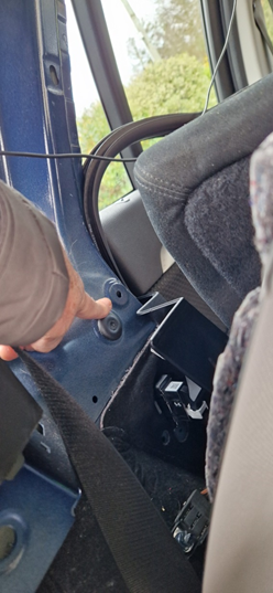

On voit sur la photo les 3 trous des clips situés sur le montant vertical côté coffre de la portière arrière droite.
On effectue le déshabillage des 2 portières arrières.
Les ceintures arrières restent en place.
On peut maintenant retirer les éléments en feutre des 2 côtés de l’habillage du coffre.

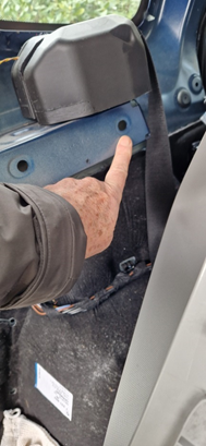

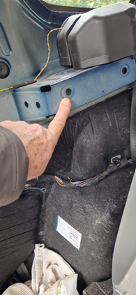

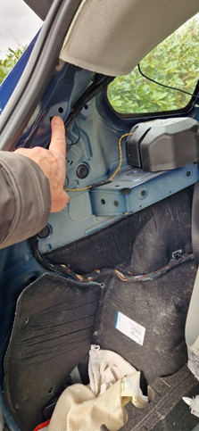

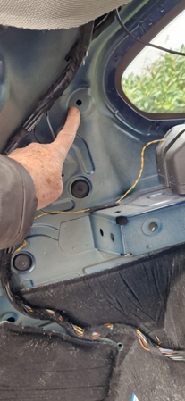

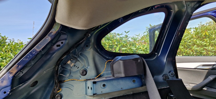

Sur celui de droite, une fois retiré on peut débrancher facilement les fils de l’éclairage de coffre et ceux de la prise allume cigare 12V.
Cela permet d’accéder aux vis qui maintiennent l’habillage des vitres custodes.
Cet habillage est une pièce unique : la partie noire et la partie crème font partie de la même pièce.
Pour l’instant on ne touche pas aux vis.

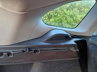

3/ Déhabillage de l’habillage de custode.
Cet habillage est une pièce unique assez grande bicolore.
Sur la photo suivante, la partie noire fait partie de cette pièce.

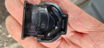

Retirer le petit cache Airbag; ne pas le laisser tomber, sinon pas facile à récupérer sous les sièges
Derrière se cache une 1ère vis ; à ne pas perdre ...
Les 3 autres vis de l’habillage sont accessibles en dessous de l’habillage au niveau du coffre
Sur la photo on voit que l’enrouleur est resté en place, donc pas besoin de le démonter.

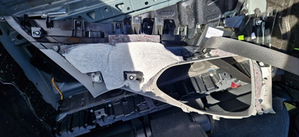

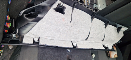

Et maintenant, on tire dessus en glissant un tournevis au niveau de chaque clip pour faire levier.
Ça craque de partout mais ça vient ; une fois arrivé là on a fait le plus gros.
Voici les photos de l'habillage démontée, pas besoin de désengager les ceintures de l'habillage pour abaisser le plafond.
Voici les photos pour connaître l’emplacement des clips

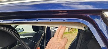

5/ retirer les joints de portes arrières, en haut pour pouvoir libérer le plafond.
6/ retirer le joint de hayon, en haut pour pour libérer le plafond.

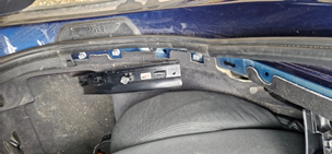

7/ écarter le plafond côté hayon
Attention il y a 2 clips qui le maintiennent en place, les déclipser avec un tournevis plat et non en tirant sur le plafond…
Secouez doucement le plafond et essayez de le descendre doucement de 10 cm sans le plier surtout !

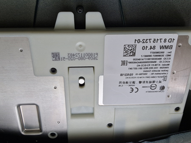

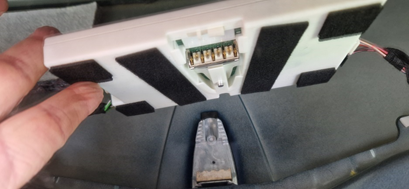

En écartant le toit, on ne voit pas le bloc électronique qui contient la batterie !! merde ce n’est donc pas là ?
Prenez une grande glace plate et glissez là sous le toit et là on découvre tout.

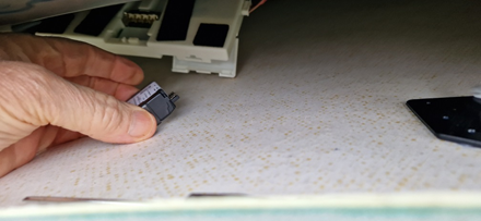

Soulevez le taquet blanc (le petit latch comme dirait un canadien) avec un tournevis et poussez en avant le bloc électronique.
Le bloc complet se défait de sa prise très facilement et se remet en place très facilement aussi. Je n’ai pas démonté les prises autour de ce bloc.

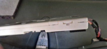

Ensuite il faut ouvrir le petit boitier qui contient la batterie
Ce boitier est en plastique assez fragile. J’ai cassé la petite serrure en plastique en l’écartant ; elle sera désormais fermée avec un scotch…
La trappe est ouverte et la batterie retirée.
Le remontage du boitier ne pose aucun problème, il se re-clipse tout seul en le plaquant sur son socle.

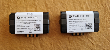

A gauche la batterie d’origine 9 361 678-03 : 8V 450mAh
A droite la nouvelle 2 447 710 -01 : 8V 330mAh achetée 56,17€ chez
https://www.hubauer-shop.de/fr/battery-84102447710.html
La nouvelle fonctionne parfaitement, le défaut a disparu.
Pas de reprogrammation à faire.
Je n’ai pas non plus mémorisé le défaut annoncé en maintenance.

J'ai un X1 de 2019 avec 50 000 km et j'ai récemment eu le message "panne système appel..." sur le tableau de bord. j'ai commandé une batterie à 20 € provenant de Chine (mesurée à 8V). En suivant cet excellent tutoriel, je l'ai remplacée sans trop de difficulté, mais j'ai cassé la fermeture plastique du boîtier batterie, mis un scotch, j'ai eu un peu de mal à le repositionner.
Malheureusement, le message était toujours présent sur le tableau de bord. 😢 J'ai roulé 400 km en espérant que la batterie se recharge, mais le problème persistait, accompagné d'autres symptômes : perte de géolocalisation sur l'appli tel et bouton du commodo gauche inactif.
J'ai recommandé une batterie sur le site BMW (70 €, mesurée à 7V). Lors du démontage, impossible d'enlever à nouveau les poignées de toit : les pattes métalliques étaient déformées. J'ai continué en les laissant en place et j'ai réussi à accéder au boîtier. J'ai remplacé la batterie et fixé le couvercle avec un collier Rilsan (le scotch utilisé la première fois ne fermait pas bien). Cette fois-ci, j’ai bien entendu un clic en le repositionnant.
Moment de stress au démarrage… et immense soulagement ! Tout fonctionne impeccablement. 🎉

j'ai changé la batterie que j'ai acheté sur site bmw le voltage était de 6,6 volts année de construction janvier 2025
Est ce que elle va se recharger à 8 volts , car j'ai toujours le défaut aprés avoir roulé une heure ?

je voudrez savoir si la batterie que vous avez remonté avait le bon voltage ( 8,20 volts ) car j'en ai acheté une dont le voltage était de 6,60 volts et je roule avec depuis 3 jours et le défaut est toujours la .
Acheté sur site pieces-bmw à 69€

Moi c’était pareil. Elle était à 6,5v qiand je l’ai sorti de la boîte. J’ai contrôle plusieurs fois le voltage , au bout de 8 jours elle était passée à 7,5 et une semaine après c’était bon . Il a fallu pratiquement 15 jours pour que le défaut disparaisse. Par contre je ne saurai pas dire à quel moment elle charge, est ce qu’il faut rouler , est ce que le moteur doit être allumé, est ce que ça charge même voiture garée et moteur éteint…. C’est le
Mystère . En tout cas au bout de 2 semaines tout est rentré ds l’ordre
brufre
Messages : 10
Inscription : 23 sept. 2022, 17:35
Voiture : BMW X1 18isDrive
Localisation : LYON
Re: [TUTO] X1 F48 2018 Panne système appel de détresse - remplacement de la batterie
Message par brufre »
Petite précision. J’ai changé la batterie sans rien démonter, juste enlever le joint du coffre et sorti la batterie en baissant avec précaution le ciel de toi pour ne pas trop le tordre . Au bout de 2 ou 3 jours on ne voyait plus aucune trace du démontage ( la toile est légèrement moussée, elle revient à son état t d’origine rapidement ) . Et jl’ai démonte une bonne dizaine de fois pour suivre l’évolution de la tension de la nouvelle batterie au jour le jour
