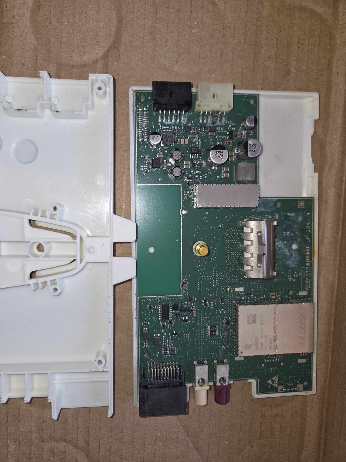

Bonjour, est-il possible de remplacer le module TCB sans passer par l'agence BMW ? Je m'explique : après une infiltration d'eau par l'antenne GPS (problème connu sur x1 et x3), j'ai donc démonté le module TCB via tuto assez facilement (celui-ci cramé et rouillé dû à l'infiltration d'eau).Vu le prix des pièces et de la main d'oeuvre chez BMW, je voudrais savoir si mettre un module d'occasion ou neuf par mes soins est possible et peut-être passer chez BMW juste pour le codage ou ailleurs (un garage avec le programme pour)??
J'ai le boîtier Carly, pourrait-il faire l'affaire pour le codage ?
J'ai peur d'acheter un module TCB neuf et personne pour l'Appairer et le coder ! Je crois que mon agence BMW refuse, si tout n'est pas fait chez eux!

BMW ne codera que des pièces neuves qu’ils ont eux-même installé.
Il te faudrait passer par un codeur indépendant, à distance si besoin.
