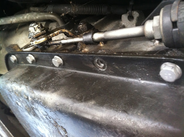

petite question supplémentaire, une vis du carter d'huile de boite était cassée et retrouvé dans le carter de protection, il me semble que lors de ma première vidange, j'ai senti lors du resserage que j'avais focé sur une vis, elle a du lachée, est ce grave ou pas, pour le fonctionnement de la boite?

Concernant ta vis, AMHA, son absence ne peut avoir une influence que sur l'étanchéité du carter.

Si tu démontes ton carter de boite tu ferais bien de changer la vis cassée. Regarde sur internet pour comment sortir un vis cassée il y a plein de méthodes.
Messages : 10103
Re: Problème de bva sur 20 d touring e46
:Top: Tom,
- Perçage et extraction à la "queue de cochon".
- Si plus minutieux, perçage au "diamètre moins le pas" et passage du taraud

merci beaucoup en effet je me suis renseigner vaut mieux essayer d'extraire la vis cassée
