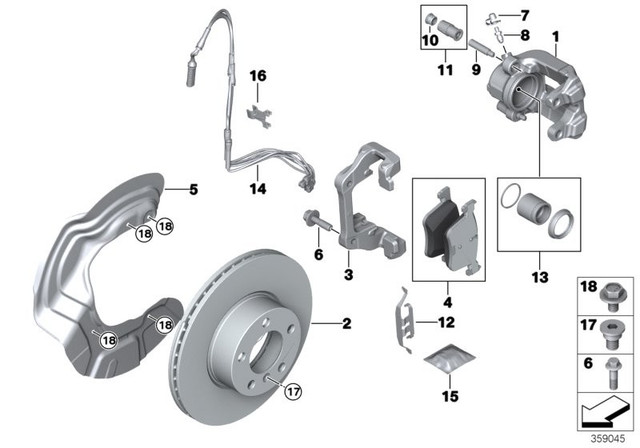

Pour capteur en principe 1 à lavant + un autre a l'arrière
avant 34356789441 (position 14)
:arrow: https://bimmercat.com/bmw/fr/search/sel ... CE/34_2249
Arrière 34356789445 (position 12)
:arrow: https://bimmercat.com/bmw/fr/search/sel ... CE/34_1476

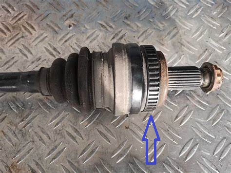

Effectivement si capteur a "attaqué" la bague de l'arbre...
...l'arbre avant ou arrière serait idéalement a remplacer

Cependant j'informais bien sur l'arbre de sortie, la partie ou le capteur est censé capter (effet hall)
...si en mauvaise état,ou impacté par capteur en lui même...même légèrement
Remplacer le capteur seul dans cette situation n'aura que peu d'effet (comme bague,couronne de l'arbre touché/impacté)

...visuellement ce remarque très bien (si touché il y aura une différence de couleur...là ou capteur est venu affleurer)
Capteur ABS/ESP en prio (moins cher)
Si pas concluant...il faudra envisager la piste des arbres (complet,puisque bague non détaillé)

Tu es sur que l'on ne peut pas changer l'anneau palpeur.
https://www.oscaro.com/anneau-de-palpeu ... 41776-0-gt#

Je l'ai jamais fait sur une BM mais sur mon ancien GLK ils voulaient me vendre le cardan. "surtout que sur leur logiciel elle est détaillé"
