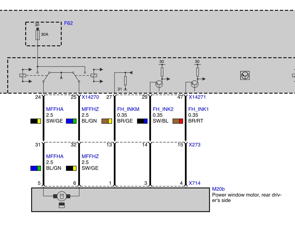

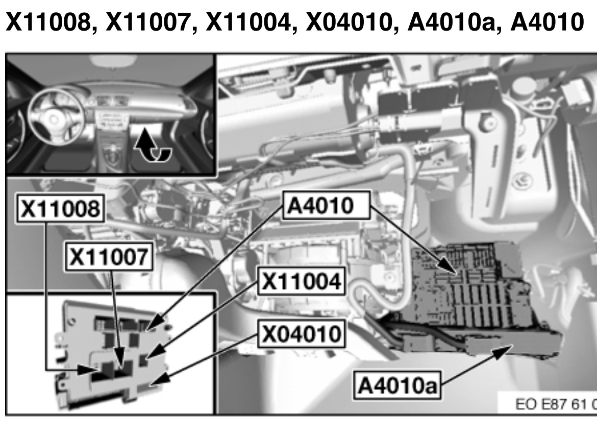

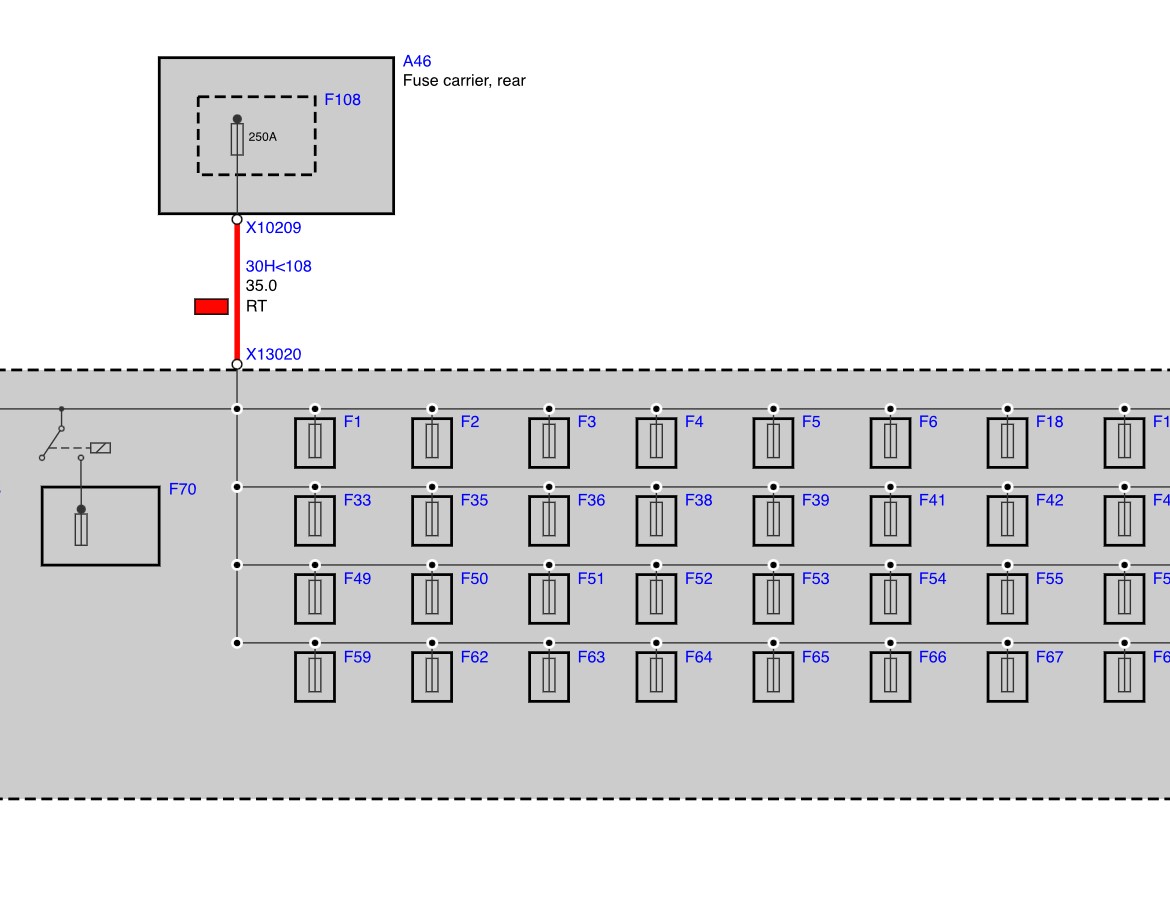

Tu dois avoir des fusibles pour ça …tu as controlé?
Fusible F62 dans la « junction box » A4010
Voici le schéma électrique
Attention suivant l’année/mois, le schéma peut changer …
