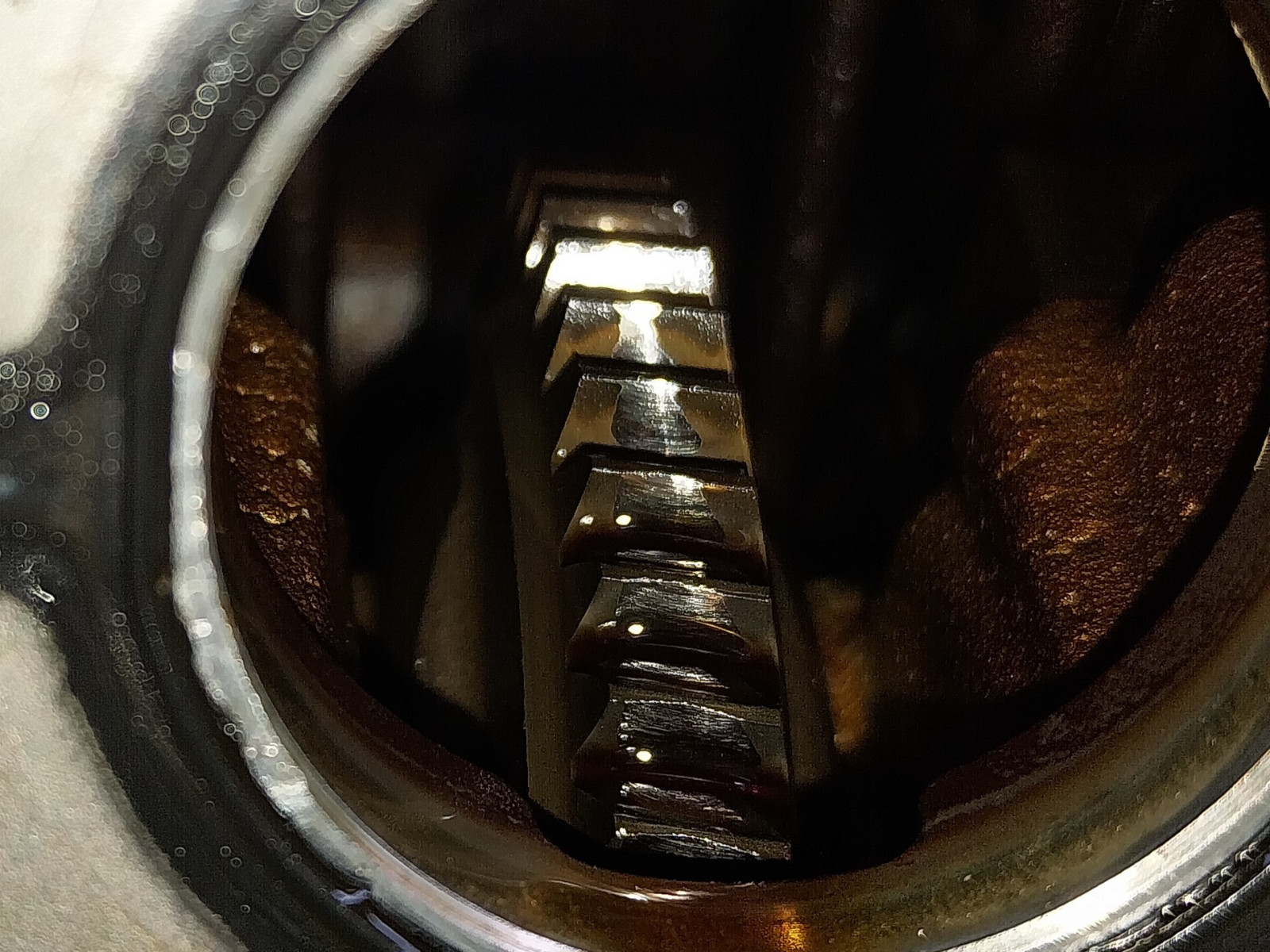

Je possède une bmwe90 325xi de 2006 (motrur n52b25) avec 145000 km au compteur.
Je vous écrit car j'ai des bruits de couinements intermittent (pas de codes defauts ou autres), ces bruits sont apparus il y a quelques mois, après remplacement du joint de couvre culasse.
J'ai démonté aujourd'hui de nouveau le moteur eccentric de valvetronic pour le graisser (solution qui a réglé le problème d'autres utilisateurs), et j'ai contrôlé l'usure au niveau du moteur (aucune sur la vis sans fin), mais par contre, il y a une usure certaine sur l'engrenage en demi lune.
Je me demandais si quelqu'un avait déjà vu ce genre de soucis, et si oui des manières de réparer ?
Est-ce que tout le système de valvetronic doit être changé pour ça, ou il existe une autre solution (changement de l'engrenage seul?)
