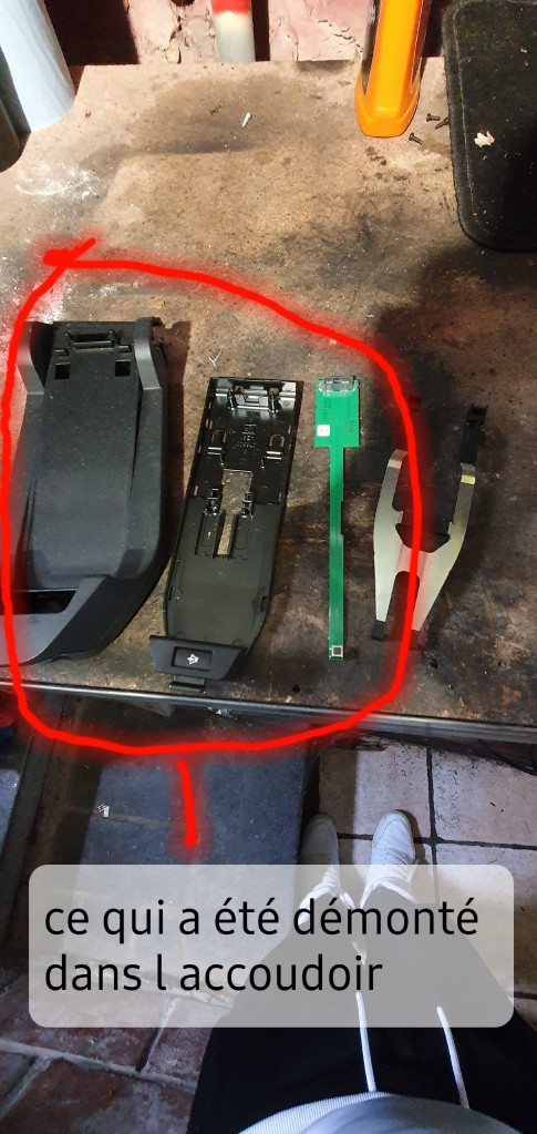

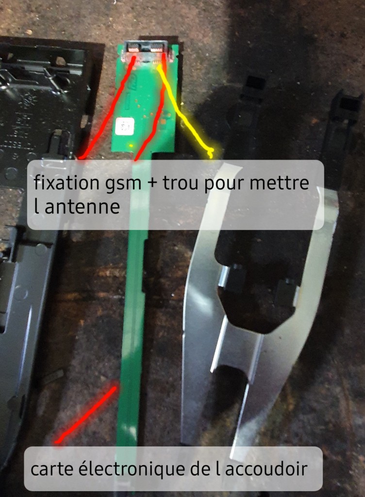

Bonjour à tous, dite j ai fait le tour sur le net mais impossible de trouver ,la réponse.
Je m explique j avais l installation téléphone dans l accoudoirs,que j ai démonté pour récupérer la place dans l accoudoir. Je vois 4 micros dans le ciel de toit 2 devant gauche et droiite et même chose a l arriere. Mais quand je mets le Bluetooth et que b ajoute mon gsm et que je lance un appel ,et bien la réception est parfaite ,j attend la personne mais ,elle ne m entend pas du tout. Du coup si qudlqu un a eu le même soucis que moi? Ou si quelqu un sait si les micros sont branché sur le modul Bluetooth ou autre...

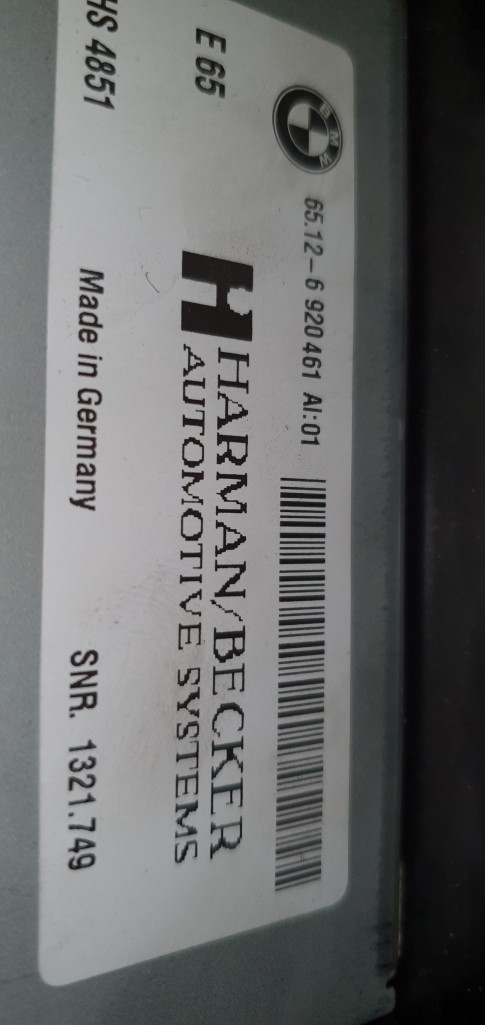

- 1. Boîtier pdc donc pour l aide au stationnement.
- 2. Boîtier EKPM2 qui selon ce que j ai lu est le boîtier pompe a carburant

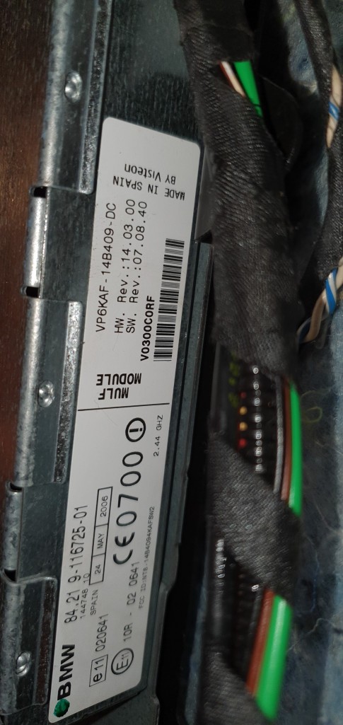

- 3. Boîtier Mulf qui je pense est le boîtier Bluetooth mais je ne vois pas ou je pourrais y brancher un micro pour pouvoir etre entendu lors de les appel !?!?!?
-4. Boîtier Harman/ Becker et la j ai pas trop trouvé hormis que cela a avoir avec l hi-fi de la voiture.
Bref j ai trouvé le boîtier mulf mais que puis je y faire pour ajouter un micro ou dumoins faire fonctionner ceux que j ai deja d origine dans les plafonnier et est ce lui qui gère aussi ma prise "aux"se trouvant entre les sièges avant donnant sur les sièges arriere, car impossible de la faire fonctionner...

Par déduction,le boîtier Bluetooth si j ai bien compris est le mulf qui est dans le coffre, il faudrait trouver ou se rejoignent les 4 micros d origine, de l ancienne installation téléphone et de là repartir vers le mulf et trouver ou brancher les micro .
Si quelqu un l a deja fait je suis preneur d info svp.

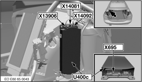

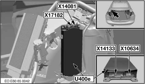

D'après la lecture j'aurais tendance a penser que tu as une version équipé ULF
As tu ce type de boitier ULF (U400c ci dessous) :?:
Si non des photos peut être de ton système pourrait également aider

Ou niveau des micros? Oui en effet 2 a l avant dans le plafonnier et même chose a l arrière. En ce qui concerne le boitier dans le coffre ?il se trouve exactement ou le situe ton schéma mais j ai prit des photos des différents boîtier dans le coffre?je me souviens que le mien a sur le dessus un câble qui est un câble d antenne, que d autre câbles arrive par le bas et bizarrement un ou plusieurs câble parte sous la mousse "isolente" de l aile arriere droite. La photos sera peut etre plus parlante, je vais l ajouter de suite
Le premier boîtier est je suppose lié a la "sono" ou je dis peut être de grosse betise.

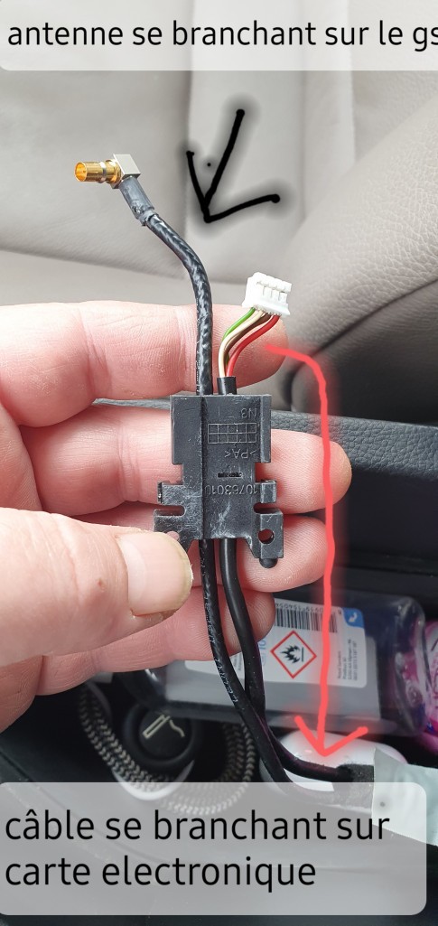

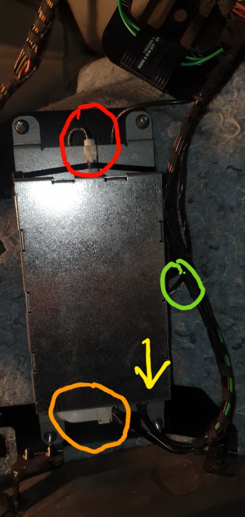

Et la deuxième photos est le boîtier que l on parle , je vais mettre une autre photos plus détaillées .
En rouge, l antenne comme je l ai cité.
En orange, fiche 1
En jaune, ensemble de 2,3 câbles
En vert, le petit câbles ou ensemble de petit câble (à vérifier je ne me souvient plus très bien) qui passe par derrière le boîtier et qui part vers l aile arrière droite
Voilà, je ne sais pas si cela pourra t aider à m en dire plus, par contre toi sais tu passer des appels via ton Bluetooth ?

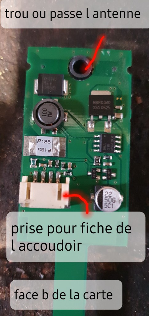

Ah oui je répète qu à la base dans l accoudoir il y avait une installation pour mettre un gsm mais certainement des vieux modèles comme j avais pu lire.

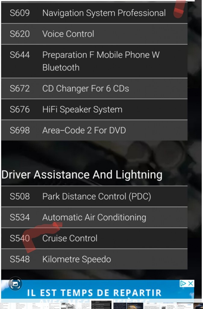

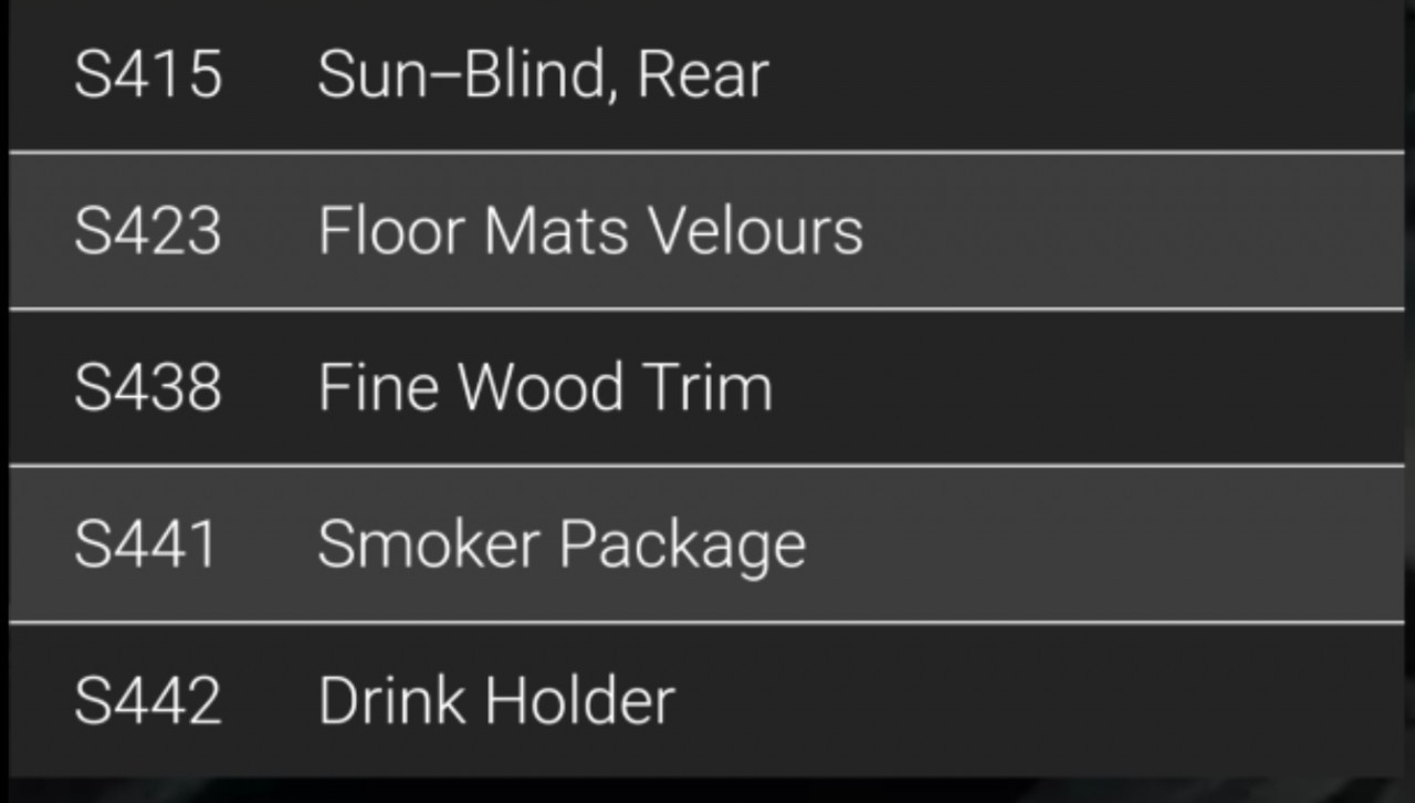

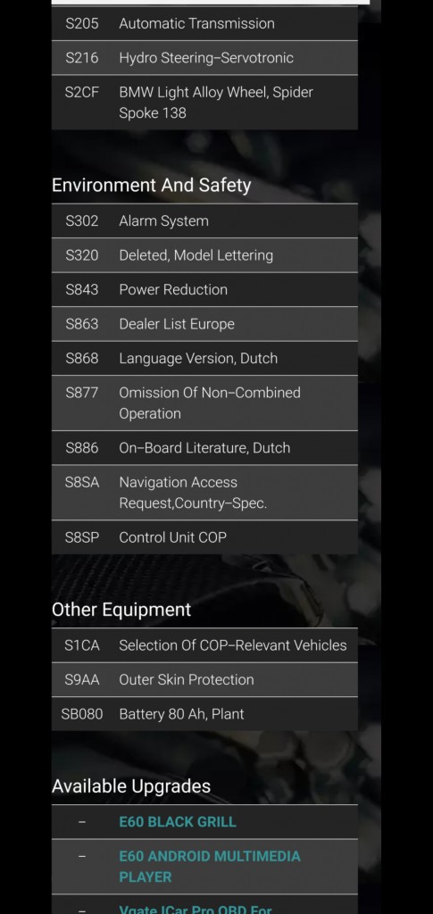

Et voici une capture d image d une partie des option mais je ne sais pas si elle sera lisible vu que c est une capture de plusieur page

Re: Micro du Bluetooth ?!?!?!?
Nickel
Je n'ai malheureusement pas d'E60 et encore moins de BMW (...je roule en Duster :lol: )
Effectivement c'est ce dernier modul qui gère le BT et microphone
Il semblerait que ce soit une version U400e ULF-SBX-H
Le connecteur que tu entoure en orange ou X14133 (54 PIN noir) serait la fiche qui gère le microphone
Le PIN 1 fils blanc (positif)
Le PIN 19 fils bleu (négatif)
Le tout est sécurisé sous fusible F37 (sous boite à gant) au cas ou ci fusible HS
Concernant le Bluetooth et son antenne X14081 ce serait le connecteur que tu entoures en rouge
Dans le principe oui ton système est censé pouvoir passer/recevoir des appels en BT
(... ps il existe une multitude de variante suivant montage,je sais pas si le VIN peut aider,mais la liste des options que tu présentes apparait vraiment trop petit)
PS2 après le modul qui gère la BT (u400) il y aurait également l'antenne bt situé comme ci dessous en W18,donc sous la console

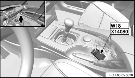

Salut Outlander 68 merci encore pour ton retour, tes schémas confirme ce que j avais dit pour l antenne qui se trouve en haut, pour la grosse fiche du bas ou tu me stipules qu il y a le + et - et certainement les câbles des micro , ce que je vais faire c est démonter les plafonnier pour voir la couleur des différents câble de chaque micro et logiquement je devrais retrouver les 8 câbles des 4 micros en dénudées cette fiche. Il reste à savoir à quoi servent les câbles arrivant en X10634 .
Et en ce qui concerne le x18 sous la boîte à guant , comme je l avais expliqué il y avait un ensemble avec support ancien gsm et une tonne de câbles et n en n ayant pas besoin et voulant récupérer de la place dans la boîte à gants sous l accoudoir (qui en plus possède la clim qui est le top pour y mettre canette...) j ai tout démonté et mit la faisceau de câble derrière les caches en plastique et je pense me rappeler d une pièce en plastique noir comme sur ton schéma , je dirais qu il faut que je vérifie si les câble des micros n arrivent justement pas dans la natte de l accoudoir, si j aurais cette chance je n aurais qu une dérivation
à faire de là à la fiche .
Mais je n ai pas besoin de toucher au fusible car le Bluetooth fonctionne vu que je sais appareiller mon gsm sur le Bluetooth de la voiture et la voiture me dit vocalement 'Bluetooth connecté " et sur mon gsm cela indique connecté pour échange de donnée / donner et recevoir appel. C est juste les micro!!!!

Voici quelques photos de mes option sk ça peux aider mais ya pas toute les options

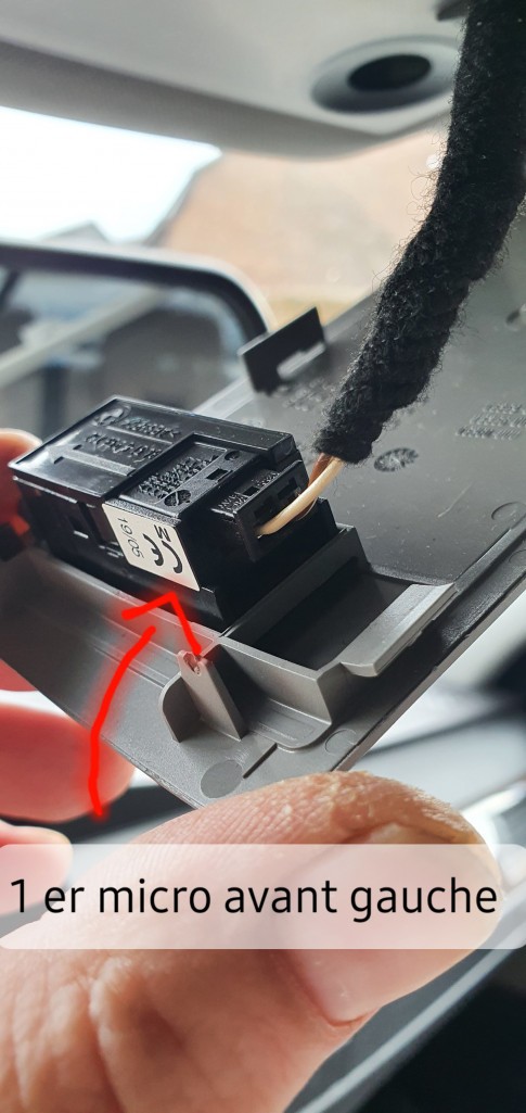

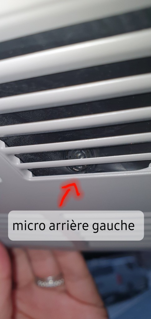

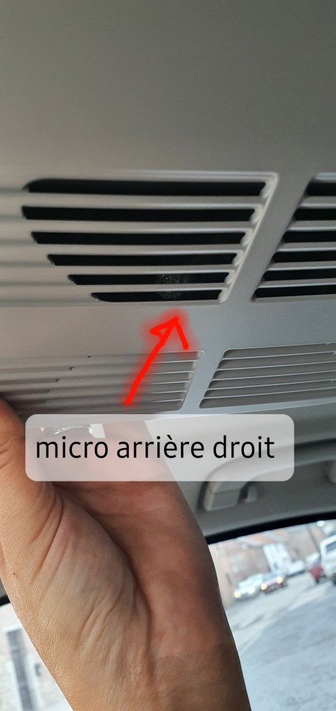

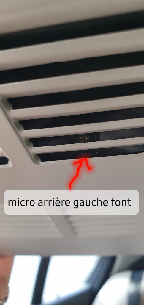

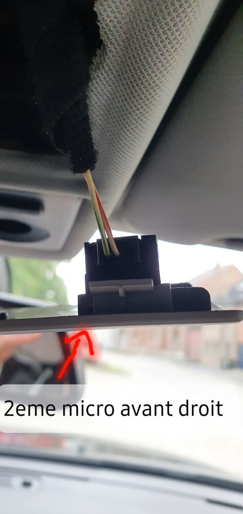

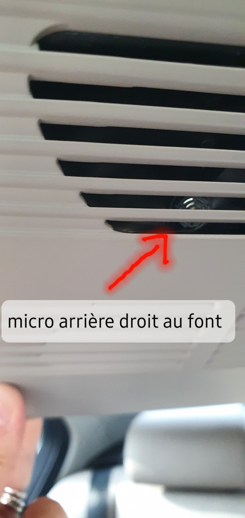

Voilà j ai pris les photos des micros( 2 à l avant et 4 à l arrière c est vraiment bizarre!?!?!?!?!?), des câble qu il y avait dans l accoudoirs (antenne et je pense le câble d alimentation de la carte électronique)
Ps : Quand je vois les "micro" à l arrière, je me demande si cela ne serait pas plutôt des détecteur alarme car 6 micro me paraît un nombre énorme de micro.
Voilà, bonne soirée

:old: Une partie de ce que tu appelles Micro, sont les capteurs de ton alarme. :cheers: :cheers: :cheers:
Dans le détail, les seuls micro sont ceux dans le plafonnier avant... ;)
A l'arrière ce ne sont pas des micros, mais les capteurs de l'alarme :lol!:
Et enfin, oui, ça marche très bien les appels via le BT.

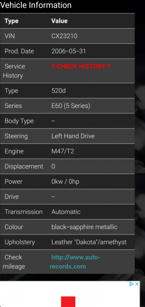

Avec ton VIN tu peux trouver pas mal d'information via realoem.com

Concernant la prise AUX, pour écouter le son de l'appareil branché sur cette prise AUX, il faut sélectionner AUX sur le CCC (ton autoradio)
( il n'y a pas de bascule automatique de source).
Pas de raison que ça ne fonctionne pas, sauf à ce que le câblage ou la connexion physique au CCC soit HS/déconnectée. ou que le cable qui relie ton TEL à la prise AUX ne fonctionne pas... A vérifier avec un autre appareil/cable.
Concernant le nouvel écran que tu veux mettre, même si sur le fond, l'usage de ce type d'écran est un vrai plus et donne un coup de jeune à ta voiture, il faut que tu saches que le son passe par l'entrée AUX (cable à connecter derrière ton CCC)
Donc il faut d'abord que tu regles ton pb de son AUX avant de t'engager sur cette voie. Question, est ce que tu as bien de la musique via ton chargeur de CD ?
Action 1:
Il faut donc que tu regardes si le pb de son au niveau de la prise AUX de la console vient du cable qui relie ton TEL à la prise AUX, ou du cablage entre la prise AUX et ton CC ou si c'est l'AUX dans le CCC qui est mort...
Concernant le BT, comme je te l'ai suggéré, pour les appels, essaye avec un autre TEL pour t'assurer que ce n'est pas un pb de compatibilité.
Ensuite, je suis étonné que tu arrives à faire du streaming MP3 via le BT, car la version de BT de l'époque qui équipe les E60 ne le supporte pas...
Pour palier cela sur ma E60, j'avais ajouté un boitier bluetooth (une vingtaine d'euros) connecté à l'arrière du CCC/CIC.
https://fr.aliexpress.com/item/4000401757097.html ou encore ça https://fr.aliexpress.com/item/1005001924745722.html
Facile a installer, tu retires le CCC/CIC, et tu connectes le câble à l'arrière et tu l'alimentes, ça te fait un second bluetooth dans la voiture.
tu connectes alors ton tel 2 BT: celui d'origine pour les appels, et le nouveau pour la musique en streaming (les 2 fonctionnent en même temps)
Mais là encore ce type de boitier ce connecte sur le connecteur AUX à l'arrière du CCC.
Pour avancer, Il faut donc que tu testes le bluetooth natif de ta E60 avec un autre téléphone mobile, pour t'assurer que le pb de micro est bien coté véhicule et pas coté téléphone.
Selon le résultat, il te faudra peut être simplement changé les micros.
Au boulot :)
