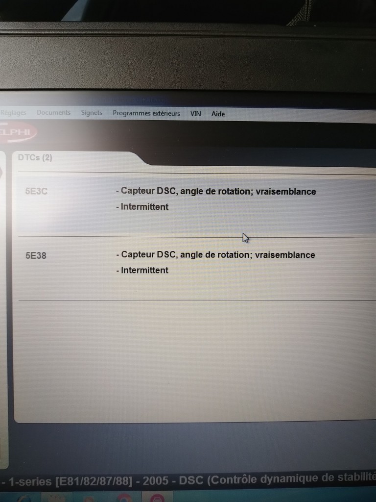

Je possède une Bmw série 1 e87, mon voyant DSC et frein à main s'allume en orange et la cause est le capteur DSC d'angle de rotation (action réalise avec la valise)
Quelqu'un sait ou il se trouve ?
Je mets des photos pour faire voir ce que ça donne !
Merci d'avance pour vos réponse :D

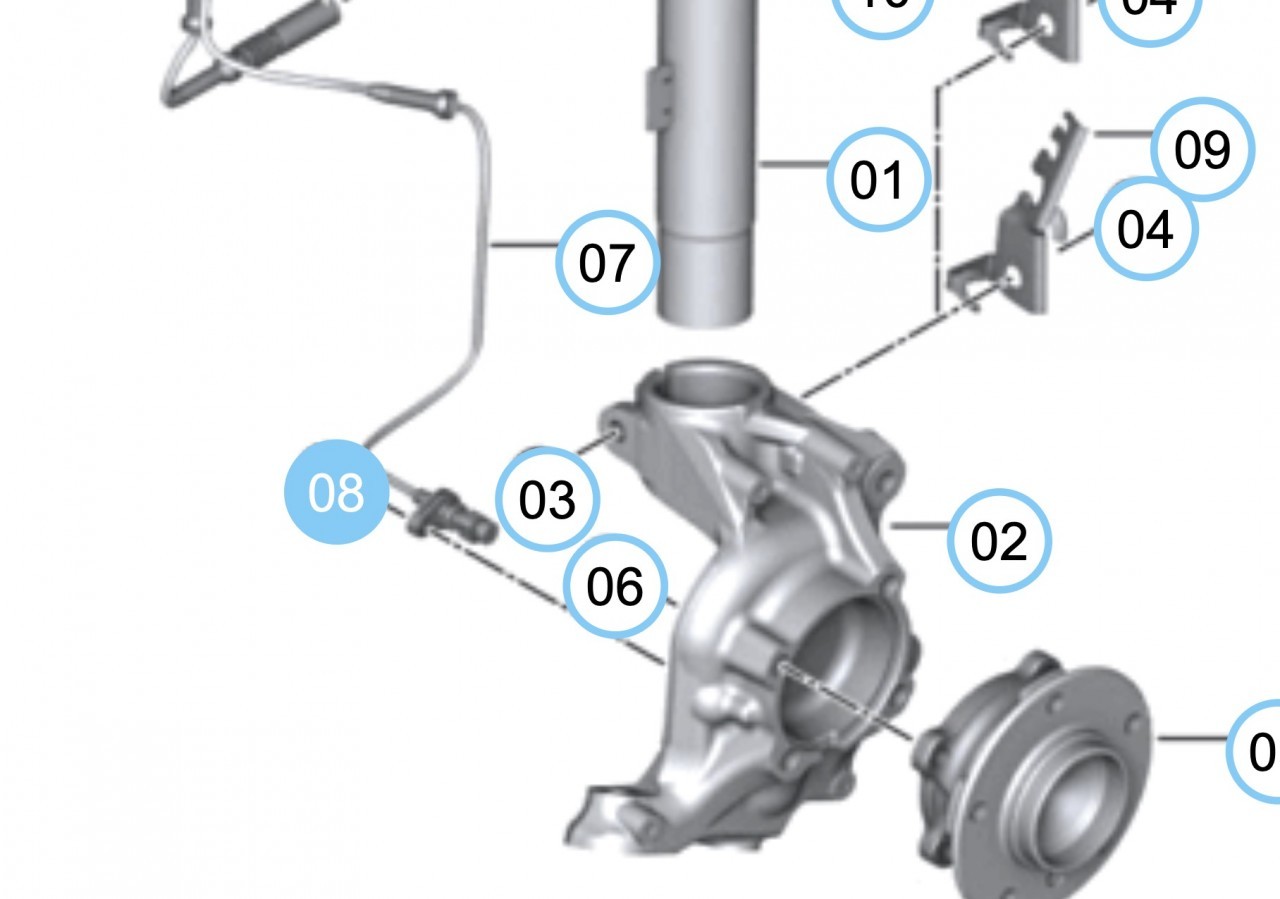

Le diagnostic ne t'indique pas si c'est le droit ou le gauche , ca se trouve au niveau des paliers pivots ,y'a également celui d'angle de braquage :study:

support jambe de suspension (amortisseur) , la ou est fixé le disque de frein , une photo non contractuelle , ca te donnera une idée ou chercher
Image juste à coté du numéro 8

J'avais déjà changé quelque chose par là il y a un moment ( le capteur ABS ) et tu sur de ne pas te confondre avec celui là ?
On parle bien du capteur d'angle de rotation ?

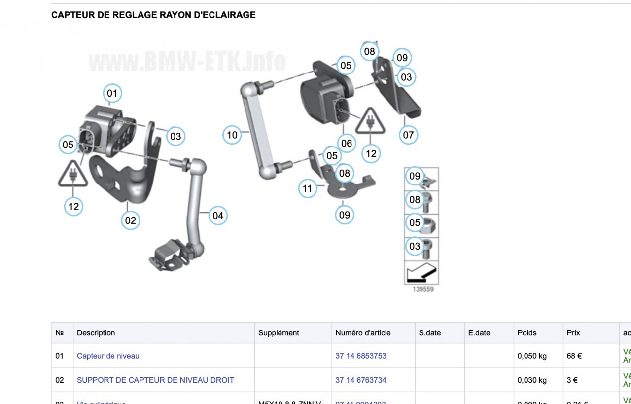

Braquage c'est celui la :idea: Image

Merci, n'étant pas un super connaisseur en mécanique je ne vois pas ou il se situe !
Et le capteur que je cherche s'est de l'angle de ROTATION
lycan
Messages : 2550
Re: Voyant DSC et frein à main allumés orange (capteur d'angle de braquage)
Message par lycan »
Ben c'est la première photo que je t'ai envoyé mais tu dit l'avoir changé :idea:
