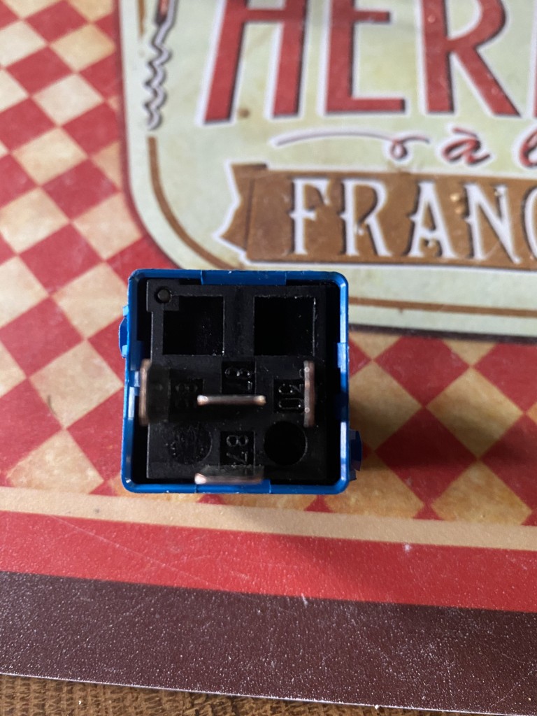

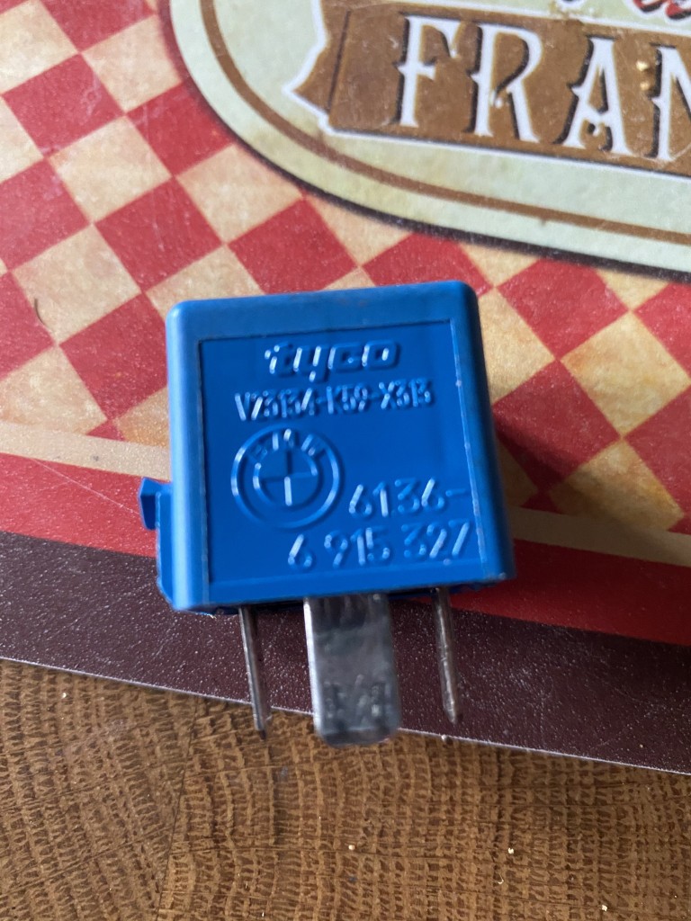

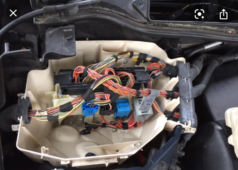

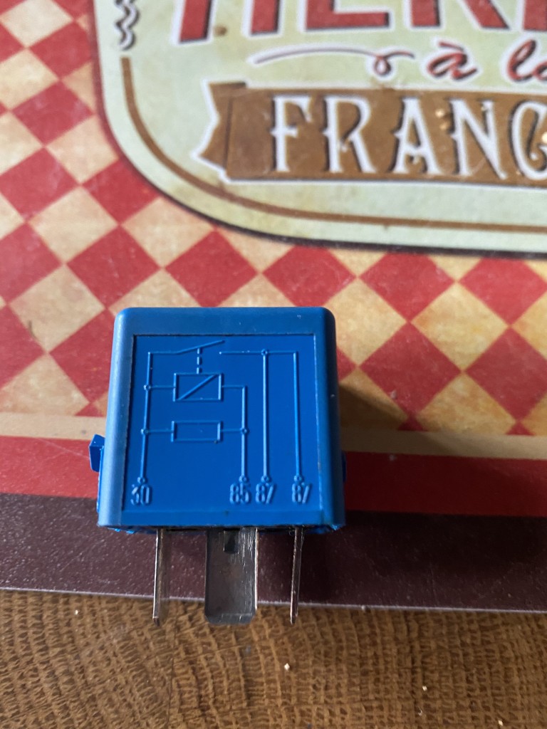

Relais compartiment moteur à gauche
( voir photo)
Pour les injecteurs je ne pense pas qu’ils ont été changés mais encore une fois la voiture démarré juste avant que j’entreprenne de simple entretien.
Je vais faire ça dès demain 👍

Je ne sais pas ce que c'est que ce relay ; on a plus accès au TIS.
Normalement, il faudrait plutôt déconnecter le fusible F5 (2007) ou F88 de la boite à gants [pour Type 1]: https://fuse-box.info/bmw/bmw-1-series- ... -and-relay
À tester le fusbile F66 : fuel heater, et la tension sur cette ligne.
