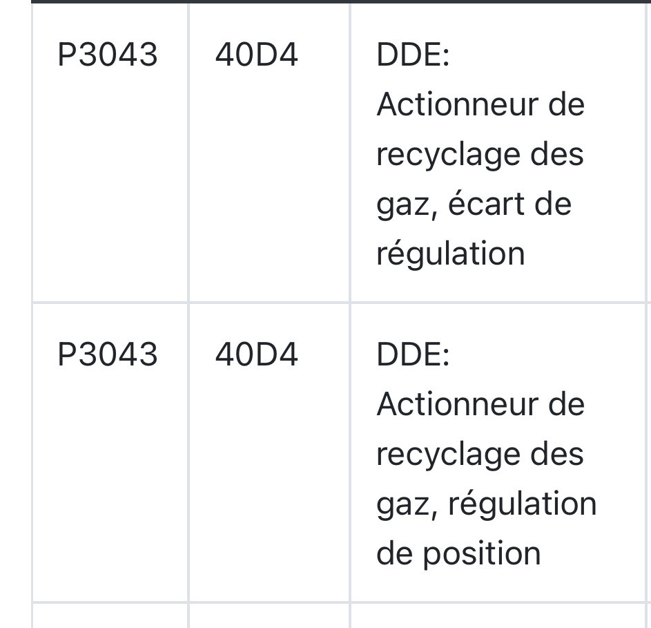

Bonjour, j’ai un problème avec ma série 118d bmw de 2010 143chv 230.000KM démarrage a froid 14deugré deviens impossible code erreur: P3043 , je suspectes un mauvaise mélanges beaucoup de fumé blanche sort du capot ( durite de catalyseur ) du boîtier papillon quand on enlève et de l’échappement du coup . Vanne EGR changé sans succès. Depuis février j’ai ce problème c’est à dire que la voiture a froid je dois attendre 15min au premier démarrage jusqu’à qu’elle deviennes chaude pour pouvoir démarrer y aller sans brouté et sans calé si j’y vais directement en temps de froid inférieur à 20 deugré la voiture cale directement broute etc au 2 première minute si je n’attendais pas qu’elle chauffe . Maintenant la voiture ne démarres plus que pendant 3 seconde elle cale directe AVEC beaucoup de fumé blanches endirai que ça ressemble à de l’hydrogène, je tiens à préciser par temps de chaud j’ai jamais eu de problème démarrage ou de chauffage de moteur jsp si sa a un rapport
voyant jaune moteur j’ai effacer tout les défaut expret pour que ça me sors le défaut au démarrage P3043 la seul erreur qui me sors avec voyant aider moi svp je suis trop perdu

le seul code erreur: P3043 a la valise j’ai l’impressions qui n’a aucun rapport avec mon problème masse d’air EGR la vanne egr et neuf
