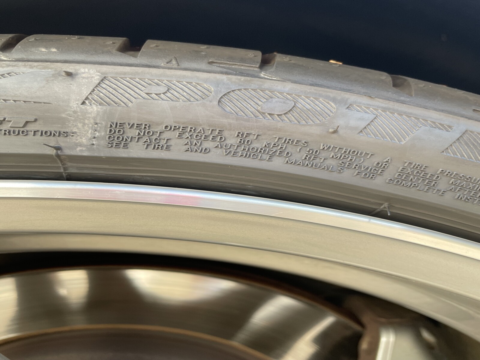

Un mois plus tard dans un rond point pris à des vitesses tout à fait normales, je sens que l’arrière bouge bizarrement. La sensation que le pneu a bougé sur la jante. Sans autres alertes particulière, je poursuis ma route. Quelques temps plus tard, j’ai l’alerte de chute de pression. Je vérifie, plus d’un bar de perdu sur le pneu arrière droit. J’inspecte visuellement et voit effectivement un défaut d’alignement avec la jante…
(Toutes mes excuses pour la photo, je n’arrive pas à la publier dans son format normal.)
Je reviens dans mon centre Midas leur faire remarquer. Ils font tous les checks nécessaires mais me certifient que le pneu n’a pas de défaut et que tout va bien et c’est vrai que le pneu, malgré ce défaut ne semble pas perdre de pression. Pour eux ils ne sont pas en tort… « déjanter ça arrive »… réponse qui ne me satisfait pas du tout.
Bref je serais curieux d’avoir votre avis. Est-ce que qqn a déjà vécu une expérience similaire ? Y a t-il un spécialiste de la question pneumatique parmis vous ?

Je ne veux pas éveiller des peurs, mais une ondulation de la ligne sur le flanc pourrait être une blessure interne irrémédiable liée au montage du Runflat.
perdre la pression dans un rond-point n'est pas normal.
Un extrait d'un article allemand à ce sujet:
70 à 80 % des pneus runflat présentent des dommages cachés lors de leur installation.
Des experts automobiles munichois (Franz Nowakowski et Michael Immler) ont mené une série de tests sur des pneus runflat. 3 000 essais ont été réalisés, aboutissant à un résultat surprenant : plus de 2 000 pneus présentaient des dommages importants au niveau du talon. Les causes de ces dommages ont été expliquées comme suit :
Les pneus runflat doivent être à une température d'au moins 15 °C (59 °F) avant l'installation. Dans le cas contraire, le mélange de caoutchouc reste dur et difficile à étirer, ce qui crée une forte tension sur le talon, ce qui entraîne des fissures.
Runflat
Les pneus runflat sont nettement plus épais sur les flancs que les pneus classiques et donc plus difficiles à installer. Les machines de montage standard ne sont pas particulièrement adaptées à une installation runflat ; un équipement spécialisé coûteux est nécessaire pour une installation optimale.
Le danger d'une mauvaise installation : les dommages disparaissent dans la jante et ne sont plus visibles. Dans le meilleur des cas, l'air s'échappe tout simplement. Dans le pire des cas, un éclatement du pneu est possible.
Conclusion : Si vous souhaitez installer des pneus runflat, contactez un spécialiste du pneu. Leur personnel est formé et généralement certifié, et dispose des outils nécessaires pour installer correctement des pneus runflat !
On arrive pas vraiment juger sur la photo, mais voici une image d'un RFT avec déchirure interne dont la cause est le montage.

les pneu runflat s on tellement dur au niveau des flancs que plusieurs anomalie peuvent survenir pars la suite apres le montage
pneu mal lubrifier ....
bec de la machine usée devient comme un rasoir ou trop de pression sur le talon au montage ... ca casse le talon interne donc viens pars la suite une infiltration d air interne hernie qui ce forme .....
pas de garantie sur vos pneus !!!
j ai travailler pendant 43 ans dans le pneumatique pl /vl peu vous dire que j en ai bousiller des pneu neuf ou rechaper avec les machine défectueuse je parle poids lourd !!!
ca nous est arriver une fois un client est venu changer c est 4 pneu sur une caisse en trx il a pris autoroute 4 h après il était de retours sur dépanneuse 2 pneus avait exploser le talon extérieur était couper comme avec un cutter le bec de la machine était tellement user qui bousiller les pneus la journées a couter très chère au boss :top:

Le pneu a été mal monté, ou présentait une défaillance, ou un défaut peut-être due à son âge et à son stockage
