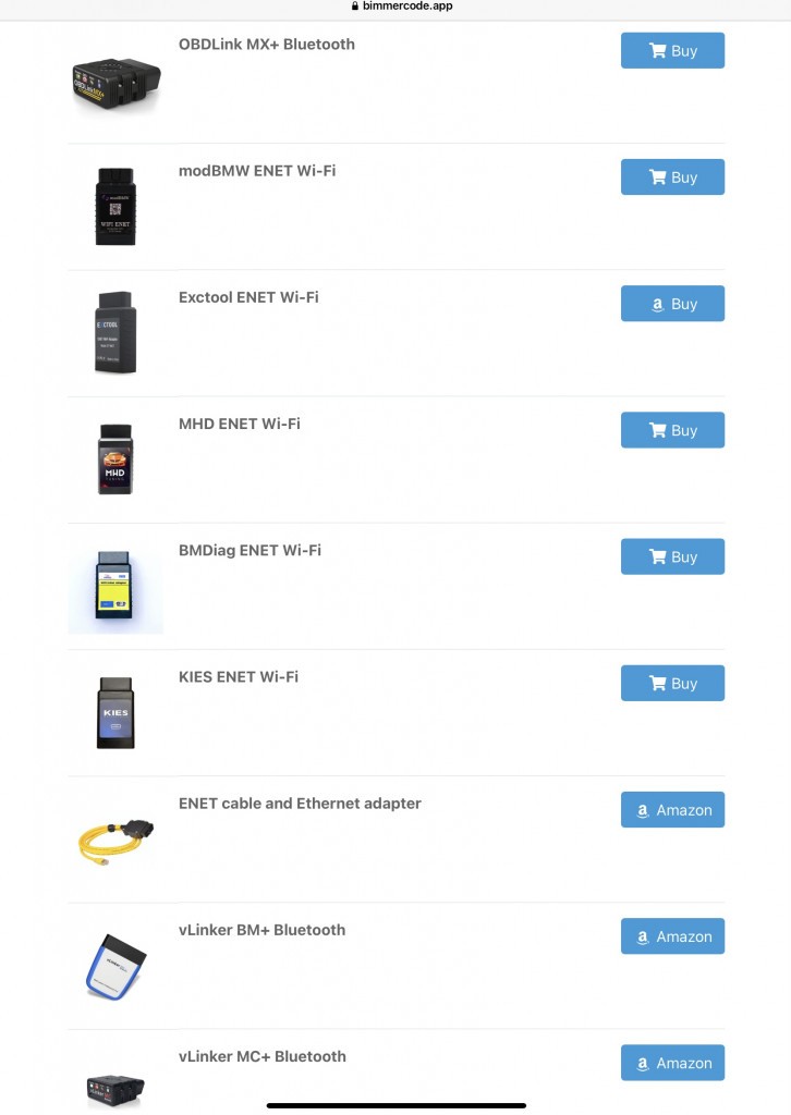

J'ai un OBDLink MX+ que j'utilise avec un iPAD Pro sur ma f32 et ça fonctionne très bien.

@nicodep m’ayant fait envie avec le mode « extra boost », quel est l’adaptateur adapté aux Gxx LCi parmi ceux recommandés par BimmerCode
Y-a-t-il une liste complète des options « à jour », cet extra boost n’apparaissant pas dans celle de mon app BimmerCode mis à jour sur 545e
Messages : 17216
Re: Coding BMW Gxx : Quels adaptateurs, quelles applications, quelles modifications ?
:coucou: @330dMPerf
as-tu tout simplement posé la question à bimmer?
je dirai le 1er de la liste... il marche sur ma g11....
à vérifier....
vous avez le même véhicule, je suppose?
nicodep a codé avec quoi?

Motorsport
Messages : 292
Message par Motorsport »
J'ai le premier de la liste et il fonctionne très bien avec ma F32, mais je ne saurais te dire avec la série G.

Message par FABS68 »
pareil que les amis au dessus , le premier Z4 G29

Le vlinker bm+bluetooth fonctionne sur bmw g30 ?
J'ai vu qu'il était conseillé pour bimmercode mais code t'il tous les paramètres dispo avec l'app bimmercode car il est dans les 40/50 euros à l'achat.
Merci d'avance
nicodep
Messages : 865
Voiture : X5 45e - G05
Message par nicodep »
Le premier sans hésiter !
Fonctionne avec les Fxx, Gxx
Je l'utilise sans problème et surtout sans coupure lors du codage avec BimmerCode, BimmerLink et autres app de diag !
