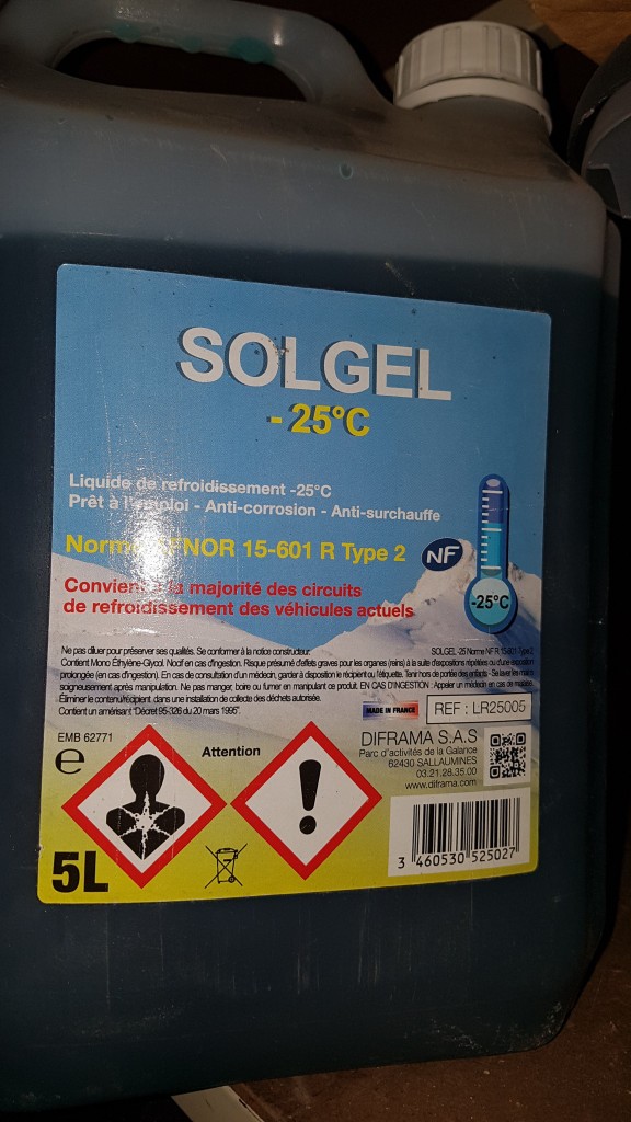

Pour le LDR mieux rester sur les normes prévus...la photo du premier post avec le bidon de LDR n'indique aucune indication sur la compatibilité avec BMW
