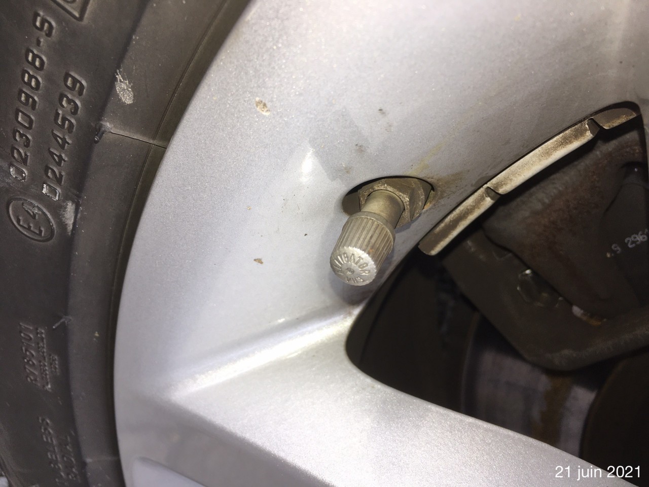

Fais une photo des valves et on te le dira...

Re: comment savoir (de visu) qu'une roue est équipé de capteur TPMS ?
Renault par exemple avait également ce type de capteur direct sur ces model année 2001 + (genre Laguna 2 ou Espace IV...un peu différent chez eux 1 capteur étant lié a une roue...codage couleur et les piles étaient un peu plus costaud,normal elles ne transmettaient que la pression,pas température ou autre)
Maintenant oui,je rejoins entièrement, les copains,comme chez BMW,sur Mercedes elles sont reconnaissable par des valves en alu aussi ;)
RDK ou RDKS ou encore RDCi indique effectivement la même chose
Reifendruckkontroll, ou Reifendruckkontrollsysteme ...la mention RDCI indique/confirme juste que c'est un model direct comme l'indique BMW sur ces model depuis 2014

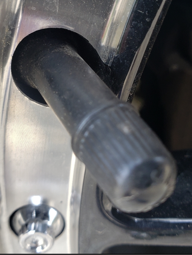

l'image posté par FabF20 me fait douter ?
tout est en "caoutchouc" on dirait que ça ressemble beaucoup a ce que j'ai
valves actuelles sur les roues
comme aucun défaut ne c'est allumé au bout de 6km, je vais faire un plus long trajet , des fois que j'ai ces TPMS présente sur mes roues
ça m'évitera un prochain démontage et frais supplémentaire pour équiper ces roues.
...pas confondre monte origine et seconde monte hors réseau (là oui il y à a boire et a manger pour le forum)
Pour appel des origines ...beh sont d'origine constructeur
Et
Hors réseau si certaine sont compatible OEM beaucoup d'autres sont "(re)-programmable" ...veut dire que montage possible sur plusieurs marques de véhicule en les programmant (re)
