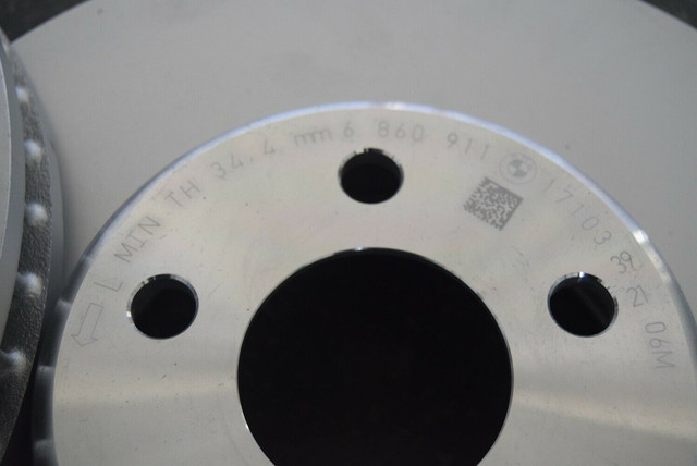

Attention chez BMW (pour ton model) les disques ont un sens,c'est à dire un disque à une référence pour un côté,avec sens de rotation (comme les pneus)
Exemple
34116860911 disque côté gauche uniquement
34116860912 disque côté droit uniquement
...dans l'aftersales d'autres équipementiers ne semblent pas faire/ou donner autant d'importance (Brembo,Zimermann,ATE...) qui ne semblent proposer qu'une référence peut importe le côté
