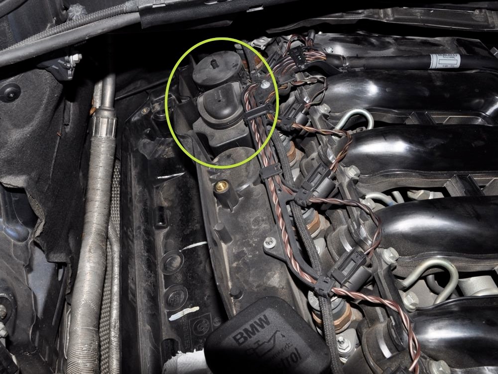

Bonjour pipet, je n’en ai aucune idée. Peux-tu me dire où il se trouve et à quoi il ressemble , que j’aille voir quel modèle c’est?

Message par Khris »
Super , je vais regarder de suite

Message par Khris »

Ça te permet de dire de quel model il s’agit?

Aucune idée il a un modèle avec un filtre papier a changer et l'autre c'est un vortex plastique il me semble.
Un lien je pense plus récent que le tiens.

2007 c'est le vortex, plus de filtre papier sauf si on a rmodifié le système.

Pour la part je n’ai rien modifié mais je ne sais pas ce qu’ont fait les précédents propriétaires.
Et donc si c’est un vortex, il n’y a pas d’entretien . ??

Oui avec un vortex pas d'entretien et pas de risque de faire fuir les joints, sur une Passat un copain s'en est mis pour 1500 euros à cause de ça.
Vérifie qu'il n'y est pas trop d'huile.
