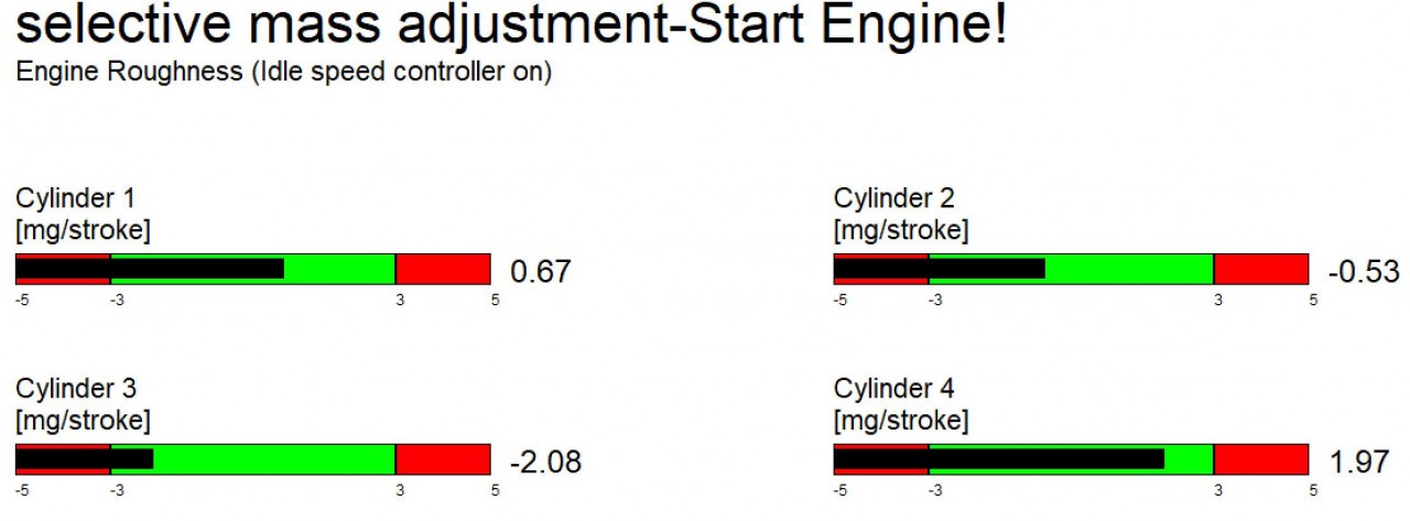

Un scan avec ISTA me sorte un défaut d'injecteur 2:
4AE5 => Zero Quantity Adaptation Injector 2 - Adaptation needed
En suspectant que l'injecteur est mort, j'ai fait une mesure avec INPA (figure au dessous). Est ce que vous voyez un pb d'injecteur ?
Merci par avance pour vos retours.

D'après le message erreur
L'injecteur N°2 ne semble pas avoir été remplacé correctement et nécessite un réglage de la valeur d'adaptation (indépendamment des mesures INPA indiqué qui ne semble pas relater de la même chose)
Il faudrait les mesures comme ci dessous

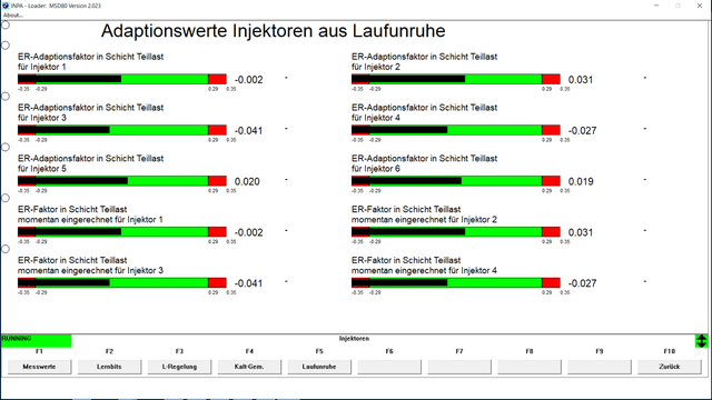

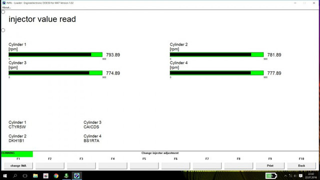

Toujours d'après le message d'erreur pour mettre à jour les valeurs d'adaptations...tu doit avoir une page comme ci dessous (M47N)
Pour la mesure des injecteurs (M47)
ou
Effectivement 6 caractère pour (en gros) norme EURO 3 et 7 caractères pour normes EURO 4
...principe semble le même d'après mes recherches :roll:
