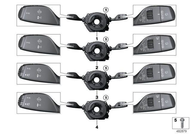

Par contre, j aimerai tester, puis je le faire sans remettre l airbag ?
Re: Enlever airbag f20 118i
...quand tu dis "tester"
On est d'accord pour tester l'unité interrupteurs colonne de direction (position 2 ci dessous que tu viens de recevoir)
Oui pas nécessaire de clipser entièrement (l'airbag)
Bon montage :cheers:
