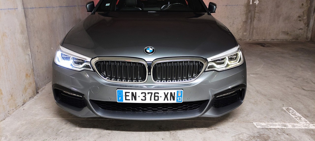

Bonjour à tous, aujourd'hui j'ai remarqué une asymétrie dans le regard de ma g30.
Est ce normal ou est ce une panne?
L'éclairage diurne est blanc froid d'un côté et blanc chaud de l'autre. Et vous?

Semble un dysfonctionnement
Est ce uniquement en feu de jour ?
Position et croisement ou route pas de soucis ?
Peut être un soucis sur le module LED / Pas d'alerte erreur au tableau de bord ?
Avec un outil de diag supportant les protocoles BMW il est possible de consulter spécifiquement le calculateur en question,gérant l'éclairage...serrait ici le BDC (Body Domain Controller)

Merci pour votre réponse. C'est uniquement l'éclairage diurne. Aucun signal d'alerte, tout fonctionne correctement.
Elle va aller chez le docteur, je vous tiens au courant.
Re: Eclairage diurne asymétrique ?
C'est vraisemblablement la source lumineuse à base de leds qui est défaillante.

C'est bien les feux de position qui posent problème.
Réponse de la concession BMW par email à qui j'ai envoyé la photo:
"Il semblerait qu’une ampoule ai été remplacée par une autre pas d’origine.
En soit ce n’est pas grave mais si la visibilité vous dérange il faudrait mieux prévoir le remplacement des ampoules pour repartir sur un jeu d’origine."
Ce sont donc des ampoules LED dans les phares? je ne connais pas la techno...

Une fois banché sur leur outil de diag le résultat n'aura pas 1000 réponses
Ou bug technique (mise a jour/reset suffirait)
Ou modul LED
Ou au pire le bloc feu complet
