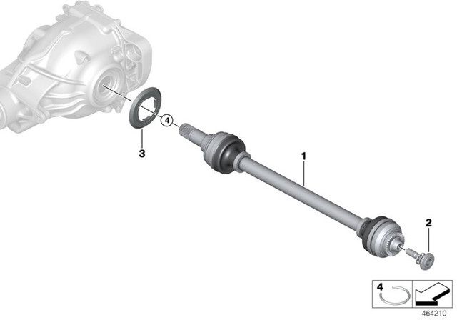

Possibilité que ce soit également un ou les deux arbres de sortie...sur ces arbres il y a une rotule type tripode
Si problème conception (on est jamais à l'abris) et reste une pièce d'usure.
Si pas graissé correctement à l'usine en fonction de la position de la rotule tripode...pourrait également engendrer des cancanements
...me semble avoir vu/lu qque par que celles ci pouvaient poser des problèmes (je sais plus si rappel officiel ou autre)
...reste des suppositions,en espérant que BMW ce donne la peine

Oui ils ont changé les cardans arrières.
Le souci ce trouvant au niveau des soufflets anti poussières.
En premier lieu ils ont fortement graissé puis changé les pièces une fois arrivés.
Plus rien comme bruit depuis.
Mon garage n’étais non plus pas au courant, c’est en rentrant une plainte auprès de la maison mère que eux ont dit que c’était un problème “connu”
Donc c’est BLW BELUX qui a communiqué à mon garage ou se situait le probleme.
