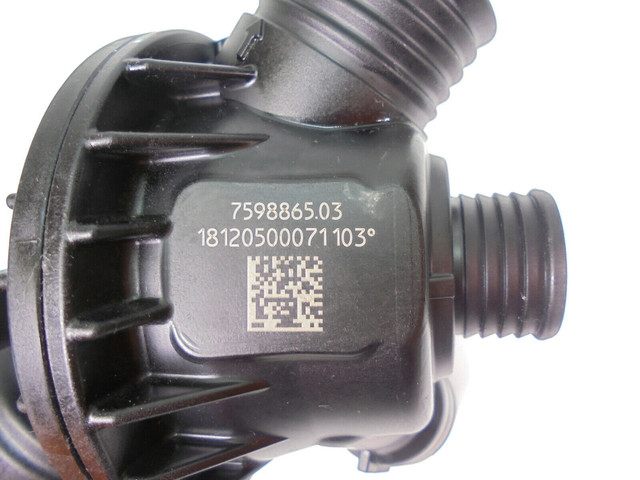

Pour le LDR rien d'anormal d'origine il s'ouvre complétement à 103°C (donc effectivement l'ouverture complète est ici un peu plus haute en T° par rapport aux autres motorisations.
BMW indique sur TIS
Le Digital Motor Electronics (DME) régule les plages de température suivantes :
Fonctionnement économique : 108 °C
Fonctionnement normal : 104 °C
Fonctionnement élevé: 95 °C
Fonctionnement et contrôle élevés par thermostat de carte: 90 °C
Jusqu'ici rien d'anormal
Rien n'empêche sont entretien (déjà 2014) si LDR remplacé régulièrement,ne lui fera pas de mal
Pour ces 10 ans...et fun,peut être prévoir remplacement thermostat/pompe/Durit/radiateur...mais vraiment pour le fun (en upgrad ou origine BMW)
Si pas de soucis tiendra certainement encore
Par contre si Stage 1 ou + ou autres modifications,mieux adapter en fonction
Idem pour huile,si vidange huile moteur régulièrement pas d'ennuis (30.000 km/2 ans commence a faire beaucoup personnellement) mieux annuellement soit même
