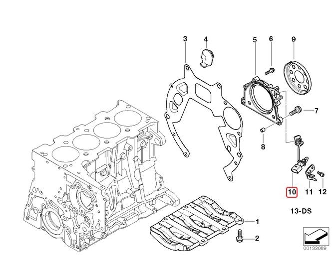

Quelqu'un aurait un tuto via le net je n’arrive pas à trouver, et je ne vois pas bien ou il se situe, via le plan.
C'est la pièce N° 10
Merci à vous.

Message par PDD »
10 Crankshaft sensor 1 13627809334 $74.87
Capteur d'arbre à came, arrière du moteur semble t-il.

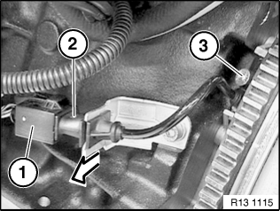

Re: 3 injecteurs cylindre pilotage défectueux
+1
:arrow: Re: Problème de démarrage
:arrow: viewtopic.php?f=29&t=44783&p=872690&hil ... cc#p872690
TIS indique la nécessité de déposer le démarreur (pour accès)

PDD a écrit : 09 nov. 2021, 15:39
Merci PDD,
La Capteur d'arbre à came à été changé, lui par contre il est derrière du bouchon de remplissage d'huile moteur, 3mn pour le changer, très simple, mais ce n'est pas ça.
