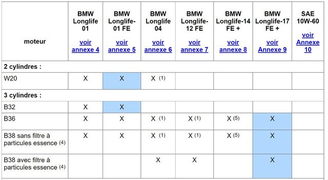

Je souhaite procéder à une vidange moteur sur ma f45 active tourer 225xe (3 cylindres essence).
En regardant le mode d'emploi, je m'y perds dans les références bmw.
Voici les huiles indiquées :
BMW Longlife-01
BMW Longlife-01 FE
BMW Longlife-04
BMW Longlife-12 FE
BMW Longlife-14 FE+
Laquelle me conseillez vous de choisir?
Re: Quelle huile choisir pour le 3 cylindres essence ?
Sérieusement le mode d'emploi indique celles que tu indiques :?:
TIS (Technical Information System) de BMW indique pour ce B38 avec ou sans FAP de la BMW Longlife-17 FE+ 0W20

Pendant que j'y suis, sais-tu s'il est possible de savoir avec le VIN si on dispose d'un FAP ou pas? J'ai cru comprendre que ça pouvait jouer sur la sélection de l'huile.
Te rassure newtis existe toujours,il est juste consigné pour ne plus apparaitre en public
Pour les huiles en restant sur les pétroliers connus en France il y auraient ceux là
ELF EVOLUTION FULL-TECH APX 0W20
TOTAL QUARTZ INEO DYNAMICS 0W20
Pour le FAP en principe même indiqué sur la liste des options sous SA1DE (norme RDE)
Disons que si production avant 03/2018 pas de FAP et si après 03/2018 oui et sous condition de l'option RDE

En bon prix, j'ai également trouvé ça: https://www.auto-doc.fr/opel-gm/16416946
Certes, c'est chez GM mais les références ont l'air de coller également puisque cette huile semble avoir l'agrément BMW LL 17+
