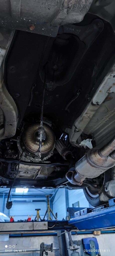

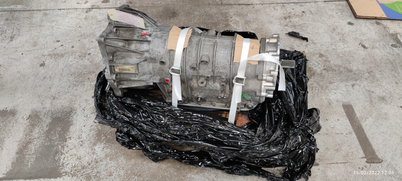

des nouvelles du x5, bon la boite auto a finalement rendu l'âme, à 310000kms... vu que la carte grise est bloqué a causse de la grêle, ça me fais chier de le mettre a la casse.
Du coup j'ai trouvé une boite auto qui à 150000kms, contrôlé et avec un convertisseur réfectionné pour 1930€, consigne et livraison+reprise ancienne boite compris.
Du coup, la boite où je la prend, conseil eux de faire des vidange+crépine tout les 50000kms ou 2ans.

👍 Bon montage. Nécessité de reprogrammer la BVA? C'est une GM la tienne je crois... 🤔
pierrot42
Messages : 748
Voiture : BMW X5 E53 3.0d 184
Localisation : 42
Re: x5 3.0da de pierrot
Message par pierrot42 »
@P@t GM oui, pas besoin si?
Messages : 10157
Je viens de faire vidanger la lienne (ZF8) et ils ont fait un RAZ de boîte et adaptation sur route.
Il en a été de même pour la ZF6 de mon Disco.
pierrot42
Messages : 748
Localisation : 42
ok, le raz de la boite c'est une remise a zéro des adaptation me semble, après elle s'auto adapte en permanence. D'allieurs hier soir j'ai lu un sujet je ne sais plus ou, que des qu'on coupe le moteur, les valeurs d'adaptation sont remise a zéro...
